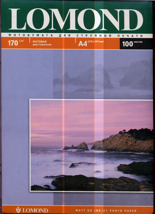

сканер Epson Perfection 1650 полосит (РЕШЕНО)
Philand
Сообщение #1 От 14/01/2010 18:52 цитата
Epson Perfection 1650 внезапно стал сканировать с продольными полосами. Шлейф прозвонил - звонится нормально.
Подскажите, в какую сторону дальше двигаться.

Сообщение #2 От 19/01/2010 10:02 цитата
а полоса настройки белая? может стоит пыль протереть?

Сообщение #3 От 19/01/2010 12:13 цитата
Обратите внимание на полоску калибровки на стекле изнутри. А вообще похоже на дефект элемента.

Сообщение #4 От 20/01/2010 10:32 цитата
Да,скорее всего вы были правы (ибо дефект подтвердить не удалось) насчёт полосы калибровки. Сейчас объясню:
Перед тем, как появились полосы, я протирал стекло снаружи мокрой тряпкой. Видимо капельки воды попали между стеклом и полоской, создавая тёмные пятна. При первой разборке я на полоску не посмотрел. После ваших подсказок посмотрел на полоску, но она уже была чистая, вода испарилась. Сканер заработал нормально.
Спасибо!
