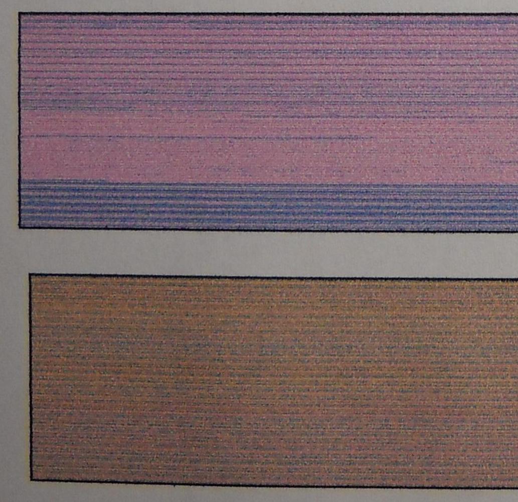

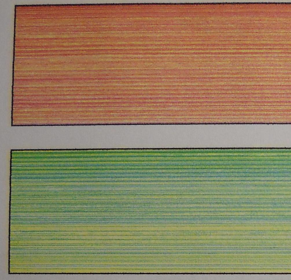

Сообщение #3 От 22/02/2013 12:55 цитата
тест цветной печати (качество - среднее):
  111.jpg  131.64 КБ  Скачано: 562 раз(а)
  222.jpg  146.88 КБ  Скачано: 548 раз(а)

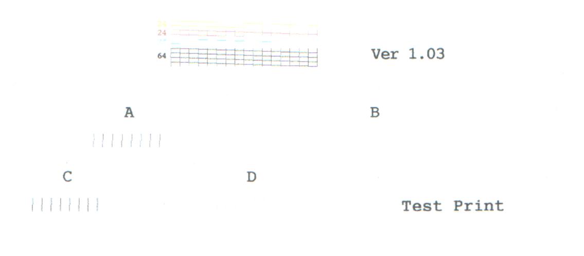

Alex_33
Сообщения: 132
Сообщение #4 От 26/02/2013 14:40 цитата
Народ, есть у кого-нить идеи , или кранты ему (или картриджу)?
Такое впечатление, что уменьшилось раза в 3 усилие выхлопа струи.
Вот вроде "тест дюз" (в среднем качестве). Цветной картридж - оригинальный BCI-24, чернила - CANON BC-05, раньше проблем не было, хелп!
  duza1.jpg  11.94 КБ  Скачано: 474 раз(а)

Сообщение #5 От 27/02/2013 09:09 цитата
...я на тесте дюз вижу засор, который промыл бы за три-четыре дня до относительно нормального качества печати... ...но т.к. у вас даже на то, чтобы выложить тест дюз ушло почти два года, то я сомневаюсь, что вы сможете промыть головку нормально - струйная техника не любит таких длительных задержек.
Вам лучше заменить принтер, и заменить на лазерник - лазерники менее критичны к длительным простОям и отсутствию нормального обслуживания...
