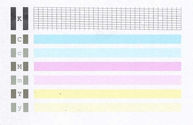

высунул черную чернильницу и налил жидкость до краев, прошел час вылил жидкость вставил черную чернильницу обратно програмным путем сделал прочистку - полюбуйтесь!!!!
ДОБАВЛЕНО 11/12/2011 03:31
вопрос, остается открытым
Как дальше быть?

Сообщение #12 От 11/12/2011 15:10 цитата
...всё-таки промылось... улыбка
Ну, про клиновидные пропуски при печати, и в общих чертах как с ними бороться вы могли прочитать по ссылке из четвёртого сообщения темы.
Я бы в вашей ситуации всё-таки проверил работоспособность помпы ( и прокачал головку с помощью помпы...)... ...по любому желательно снять переднюю крышку принтера и верхний кожух - надеюсь разберётесь как...
Кстати, есть такой материал вам в помощь: http://resetters.ru/index.php?showtopic=20836 - там про принтеры более ранних моделей, но конструкция редуктора и помпы у них аналогичная, разбирается iP2000 примерно так же - снимается передняя крышка ( отжимается в сторону ), но в отличие от опИсанных моделей, у 2000-го после снятия боковых крышек надо снимать передние декоративные накладки ( на защёлках )... ...не так это сложно. В самом конце, в "Работе над ошибками", практически четыре последних фото - как промыть головку с помощью штатной помпы принтера, а как проверить работоспособность помпы - так просто капнуть промывочной жидкости в капы ( налить жидкости до краёв ) и прокручивая шестерёнку, проверить, уходит ли жидкость из кап - собственно, при некоторой сноровке это ( уходит жидкость из кап, или нет ) можно проверить и не снимая верхний кожух принтера - тут уж вам решать, как вам удобнее.
И если проверка покажет, что помпа рабочая - причиной клиновидных пропусков при печати ( как на выложенном вами, образце текста ) может быть либо засоренная приёмная сетка чёрного цвета печатающей головки ( проверяется по скорости прохождения капли промывочной жидкости через канал, при прокапывании головки ), либо сама чернильница, наполнитель которой уже потерял свои свойства и чернильницу придётся менять... ...теоретически, можно попытаться промыть саму чернильницу, сам я тоже как-то давно, в качестве эксперимента, промывал 24-е чернильницы, с целью уточнить, сколько же чернильница прослужит после промывки, но статистику так и не собрал... ...по крайней мере десяток заправок промытые чернильницы прослужили точно...

Разобрал, при прокручивании шестеренки и наливании жидкости - цветная капа сразу осушается черная после 8-10 проворачиваний, клиновидные пропуски остались, что дальше делать
ДОБАВЛЕНО 17/12/2011 00:48
Это из-за помпы сетка черного цета на проверке сопел перекошена?

Сообщение #17 От 17/12/2011 19:00 цитата
...8-10 проворотов - это много, должно быть чуть медленнее, чем канал цвета... ...но получается, что помпа хоть как-то но работает. Хотя, сколько проворотов вы проверяли? - сколько раз доливали жидкость на капу чёрного? Иногда бывает при засоре канала помпы, что первая доза налитой на капы, жидкости, при провороте механизма уходит, но при вращении шестерни дальше -выбрасывается обратно в капу. Я для проверки помпы подобных аппаратов обычно расходую от 5-ти до 10-ти мл. промывочной жидкости - при проверке заодно и канал немного промывается, и такой засор ( когда жидкость по началу втягивается в канал ) заодно отслеживается.
Если помпа всё-таки живая, тогда у вас остаётся два варианта ( третий вариант встречается ну ооочень редко - разгерметизация каналов печатающей головки ) - засор приёмной сетки печатающей головки - обычно устраняется интенсивной протяжкой промывочной жидкости в направлении от сопел к сетке; и плохая чернильница, наполнитель которой из-за большого количества заправок незнамо чем, потерял свои свойства и не отдаёт чернила в необходимом для нормальной печати, объёме...
...чернильницу лучше заменить, но нЕкоторые извращенцы, чтобы съэкономить 3-4 сотни рублей, разбирают чернильницу и промывают её наполнитель и выходной фильтр. Я лично считаю, что потраченное на это ( промывку чернильницы ) время, стОит гораздо больше стоимости новой чернильницы, но это уж вам решать, промывать или менять...
Насчёт перекоса сетки чёрного - если приглядитесь к ней повнимательней, то увидите, что горизонтальные полосы не сплошные - каждый промежуток между соседними вертикальными печатается отдельным соплом ( горизонтально ), и соответственно при последовательной печати соплами, расположенными на разных "уровнях" левый край распечатанной "полосы" будет выше правой. "Ступеньки" перехода от печати соседними соплами, сглаживаются вертикальной чертой и поэтому ступеньчатая линия визуально кажется ровной и пропечатанной наклонно... ...короче, не заморачивайтесь - так и должно быть и помпа не при чём.

Если перекос это нормально, хрен с ним, а клиновидые пропуски? Из за чего они? Помпа откачивает вроде неплохо в тот же день прогнал чтоб не соврать кубов 5 все всосалось, так что вроде бы помпа хоть как то но работает, завтра докуплю жидкость - буду смотреть сколько мл и сколько поворотов (поворот я понял это сколько получится провернуть пальцем за один раз открытую область шестеренки, да?
