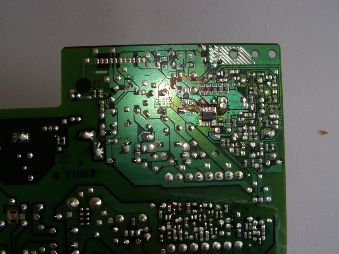

Блок питания N0AC4GH00001.
На плате отсутствовал D271, D275, Q271.
В позицию Q271 установил AF4825P должен стоять FDS6685.
А вот с диодами не все ясно. У панасоника парт номера этих диодов выглядят следующим образом D271=PFVDEC31QS04, D275=PFVDHZ4.
Может кто знает как из этих парт номеров изъять названия диодов?

В позицию Q271 установил AF4825F должен стоять FDS6685.
FDS6685 - это р-канальный полевик "лоджик левел", корректна ли замена? Диоды можно поставить из имеющихся, проанализировав цепи в которых они стоят.

viktor_ramb, AF4825P тоже р-канальный полевик 30V 9A думаю замена корректна.
D271 есть девайc под номером EC31QS04 диод шоттки. У меня такой имеется. Вот щас смотрю на плату и не могу найти метку катода. Он стоит между drain AF4825P и GND.

ryba_kit, Кусок схемы выложи, хотя бы от руки, именно обвязку и включение AF4825P. Тады легкче разобраться.

serega-64, Пока время вырвал только фотку сделать. Может по ней разберемся. Другой работы полно
ДОБАВЛЕНО 06/08/2012 08:43
Выяснил что в позиции D275 должен стоять стабилитрон HZ4. В даташите HZ4 стабилитроны нескольких номиналов. От 3.4 до 4.2. Думаю если Panasonic не уточнили какой именно диод должен быть, можно поставить вольта на 4.

Думаю анодом на GND D271 надо ставить.

*мурзик*, Поставил анодом на землю. БП работает. Все напряжения на выходе в норме.
