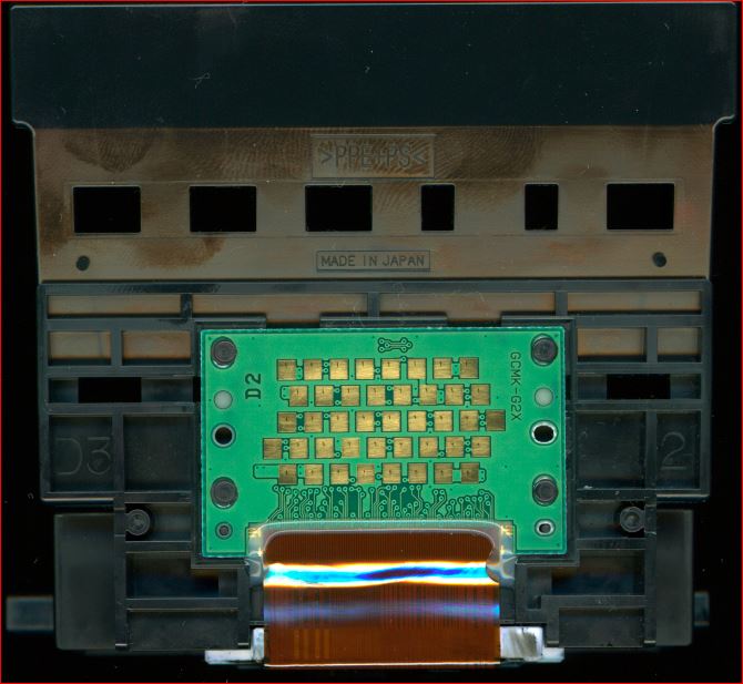

Мужики подскажите плиз с чего начать Canon pixma ip5000 моргает оранжевым глазом пять раз потом зелёная. Я как понял это с головой проблема?
[/img]
Фото парт номер головы
Фото голова со стороны сопел

...да, судя по индикации проблема с головой... ...а начать - пройтись по окрестным магазинам оргтехники и прицениться к принтерам такого же класса, запомнить цены понравившихся, затем зайти в инет любым поисковиком и посмотреть, сколько стОит новая головка на ваш принтер ( поиск по парт номеру головки - QY6-0057 ). Сравнить цену на принтер и головку, и подумать, стОит ли головку менять... ...кроме того, достаточно часто, печатающая головка выгорая прихватывает с собой и плату управления ( QM2-1853 )... ...может получиться крайне неприятно - купил новую головку, установил её в принтер, а ошибка головки так и осталась - придётся в придачу к головке ещё и плату новую покупать...

Да это факт, но как проверить ещё и плату QM2-1853 ?
По сервисным центрам прозвонил сказали что ориентировочно цена будет около 5-6 т.р и только под заказ. Посмотрел новые принтера Canon PIXMA iP7240 стоит 3850 р. Вот сижу и думаю.

Проверить работоспособность платы можно проверить только установив в принтер заведомо исправную печатающую головку (...ну, например с другого такого же принтера...), по другому, по-моему - никак.
