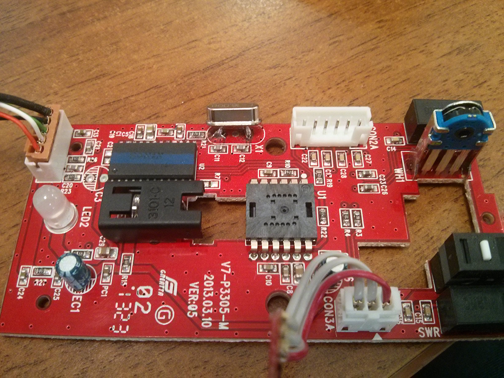

приветствую
после скажем так "падения" =) мой грызун перестал определяться на компе.
через старую камеру смотрел - лазер рабочий. фоткал правда на другую,но и на ней можно увидеть маленькую красную точку.

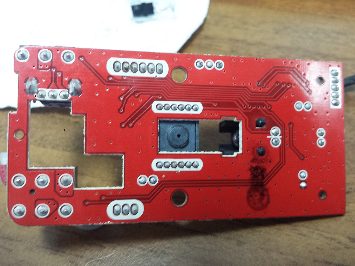

прозвонил все дорожки,все пищит как надо.
смущает только чернота с тыльной стороны,но эти дорожки нормально прозваниваются.
над чернотой никаких кондеев и транзов нет,откуда черная округлость понятия не имею.
так же прозвонил сам кабель,все ок.
в чем может быть проблема?что прозвонить?перепаять?
извиняюсь за нечеткость фото,руки крюки немогут зафокусить навесу

Самые хрупкие детали, кварцевый резонатор и оптический блок. Меняйте кварц для начала. Провод надеюсь прозвонили?

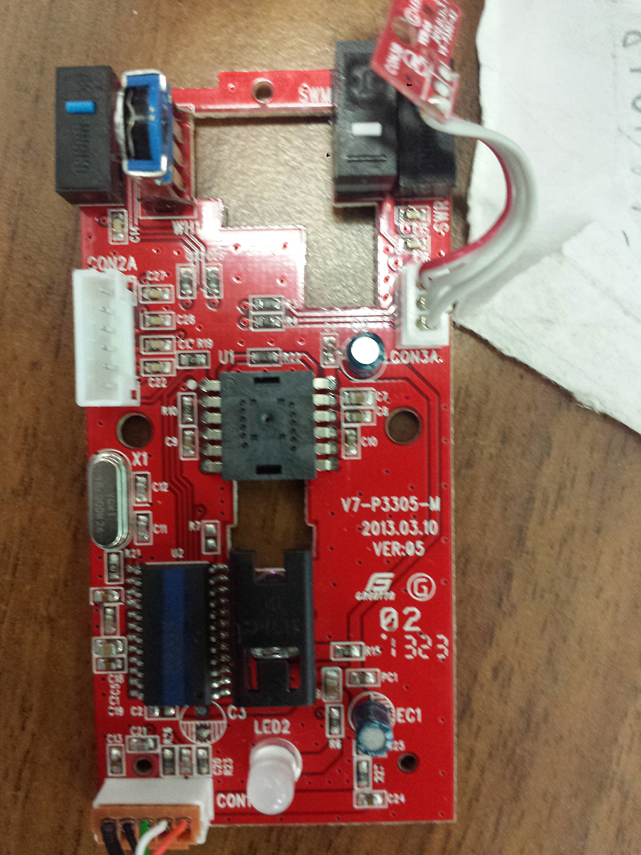

добавил еще 1 фото,с 1го раза не обратил внимание что не добавилось
можно поподробней что за детали такие,провод первым делом прозвонил

Lenchik писал:
fibberglass, Это "железка" с надписью 10.000к. Оптический блок это то, что камерой проверял.

fibberglass, к сожалению я не в курсе алгоритма определения мыши, но да простит меня Lenchik... думаю она определяется не диагностируя себя. Вывод - оптика ни при чём. Кварц заменить стОит, но это смотря какое падение... Иногда отваливались (раскалывались микротрещиной) SMD элементы... Определяются обычно так: втыкаешь USB и начинаешь гнуть плату (в разумных пределах и в разные стороны). Далее - так как питание есть думаю следует прозвонить цепь шин данных (белый и зелёный провод)...

разобрал десяток мышей понял что донора не так просто найти :-(
значение на нем(кварцевом резонаторе) к слову - 16. 000м 24
будем искать дальше

ну ткни 16... завестись должна... а вот работать...

купил в общем кварц,при выпайке старого отошли 2 дорожки,полагаю был подклеен старый кварц или хз что,не суть
подклеил,прозвонил,все ок,для большей уверенности напаял его сверху
результат все тот же,мышка не определяется на компе
