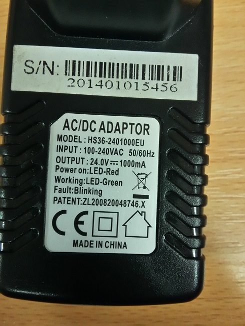

пациент https://pic.co.ua/images/2016/03/26/4dab8021d5854f549e9023f0711619ed.jpg
на 24В 1А, без нагрузки работает нормально, при подключении нагрузки раскаляется и выгорает диод 3А 600В (на фото внизу он выпаян, видны отверстия). Был заменен, шим с маркировкой3263 на аналог, картина не поменялась, запаян обратно, проверены все smd элементы на обратной стороне, тоже в норме. Полевой транзистор, оптопара, стабилитрон tl 431 проверял, вроде нормальные. Примерная схема БП изображена тут http://pdf1.alldatasheet.com/datasheet-pdf/view/90302/ETC/SG6848T.html , похоже что диодD4. Есть такой же бп рабочий, в нем этот диод под нагрузкой холодный. Если запаять новый диод, при включении работает пол минуты и умирает

Предистория неясна, что с родным то приключилось? А так просто не те характеристики, частота, время восстановления.

Это и есть родной так сказать, работало пол года нормально, вдруг хоп и все, заменил диод, обрадовался, проверил по быстрому, ставлю, пол минуты работает и опять выгорает, начал копать дальше, ничего не нахожу подозрительного, разобрал уже рабочий такой самый чтоб сравнивать, тоже пока без результатов. Вроде обычный БП, а разобраться не получается

Таким же или типа "похожий"? Не все, даже быстродействующие, подходят. Померить частоту, длительность импульса и подбирать, столкнулся с такой бякой, с барьером Шоттки и то не подошли, на холостом ходу грелись.

В рабочем БП стоит MIC HER303, в "не рабочем" заменил на 1N5406, изначально скорее всего стоял тоже HER303, потом еще похожий.
Напряжение держит 24В без нагрузки с ней

Удалось найти HER303, заменил и не грется, спасибо
