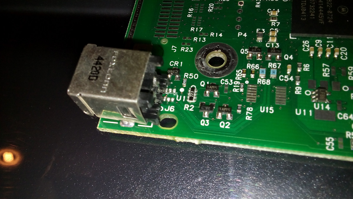

HP LaserJet 1010 помогите опознать элемент на форматтере
SlaviO
Сообщения: 29
Сообщение #1 От 11/11/2017 01:08 цитата
Видимо сильно пихали штекер в USB, в итоге выдавили разъём и им снесли какую то микросхему 6 ног, на плате подписано U1. Плата форматтера q2465-60001.
Максимум что нашел в интернете
Фото платы без детали
 Размер файла:  234.61 КБ
 Просмотрено:  418 раз(а)

Вот почитайте, вроде и без нее должно все работать
http://www.repair-printer.ru/topic16348.html

SlaviO, Это защита от помех. В крайнем случае и две перемычки заработают.

В этой сборке 4 диода и стабилитрон можно рассыпухой собрать.С перемычками юзать не стоит при подключении на горячую можно спалить проц-потребуется замена платы

У меня есть плата от цветного лазерного принтера HP примерно тех же годов, плата другая но близко от USB гнезда есть микросхема такого же размера с надписью DALC, это тоже самое? (маркировка сбитой явно другая)

Во точно, значит там написано PSB, похоже с первой фоткой. Значит и DALC (DALC208SC6) тоже самое, попробую поменять. Сам разъём USB заменил, оказалось у него ещё и ножки внутри оторваны были.

Вот заменил на DALC и принтер заработал! Всё определяется и печатает. Всем большое спасибо за помощь!
