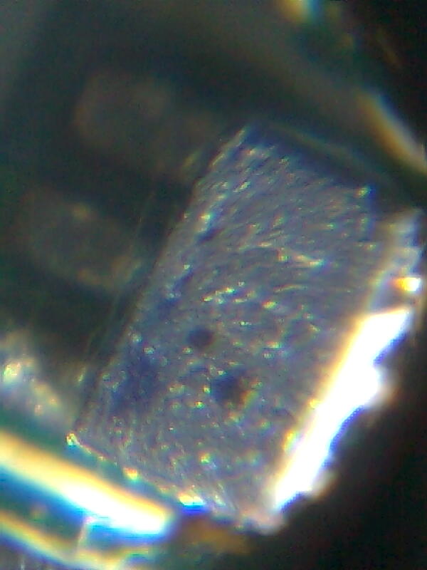

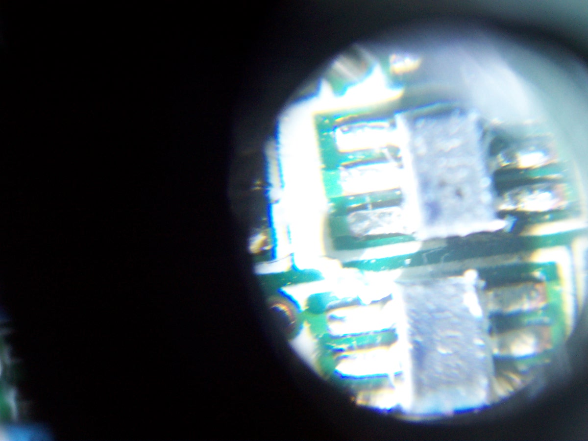

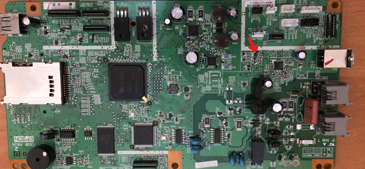

Эпсон сх9300f. Блок питания рабочий, выдает 42 вольта. На плате сгорели две смд детали под номером QM581 и 582. Похожи на микросхему, находятся недалеко от разъема, в который подключается блок питания. Маркировку на них невозможно определить, потому что она выгорела. Помогите определить, что это за элементы. При включении мфу: зуммер один раз щелкает,подается на плату 42 В и потом еще один щелчок зуммера и на плату приходит уже 3,6В. Включил несколько раз аппарат и теперь на плату постоянно подается 42В. Нигде ничего не греется. Осмотрел сгоревшие элементы через микроскоп, на корпусах видны маленькие дырочки. Стоит ли дальше копать или уже ничего не поможет?

Вот фото платы и сгоревших элементов. Извините за качество фото, лучше не получается. Хотя с трудом удалось разглядеть под микроскопом надпись на элементах 1DG. Посмотрел по справочникам, что это транзисторная сборкаHN1B04FU-G.Но может быть я и ошибаюсь?

Выкладываю фото платы.
ДОБАВЛЕНО 22/01/2018 21:29
Красной стрелкой указано меесто где стоят сгоревшие элементы.

Фото элеметов, которые сгорели через микроскоп.
ДОБАВЛЕНО 22/01/2018 21:33
Еще одно фото.

Если возможно, посоветуйте чем можно заменить, и что это за элементы: транзисторные сборки или что-то другое. Спасибо. Раньше я описал проблему, почему принтер не работает и что я уже делал.
