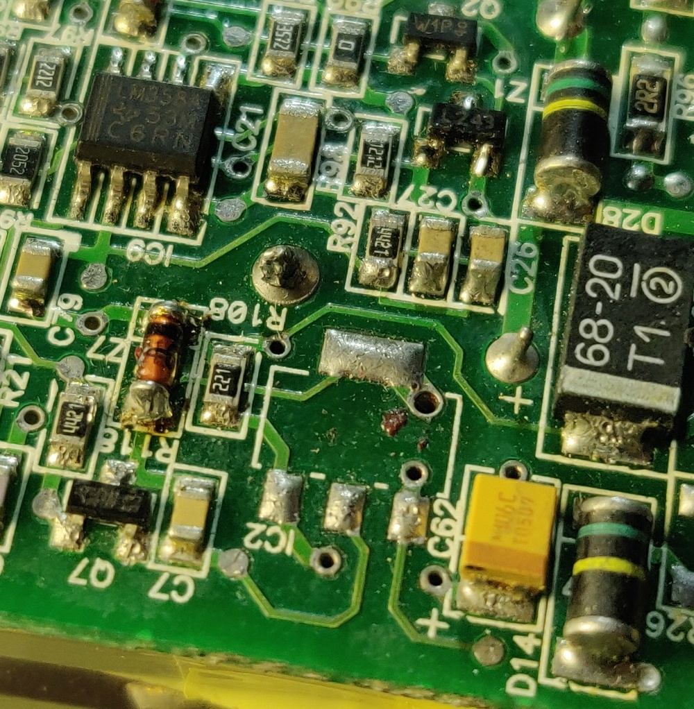

dell d3860 БП 12V 18A
Не включается, после грозы, и не даёт признаков жизни
Есть микросхема с прогаром на месте маркировке
Микросхема IC2
Был до меня в нескольких сервисах, никто не разобрался
Если кто знает где найти схему, или что за компонент, буду признателен

Центральная нога и фланец звонятся между собой?

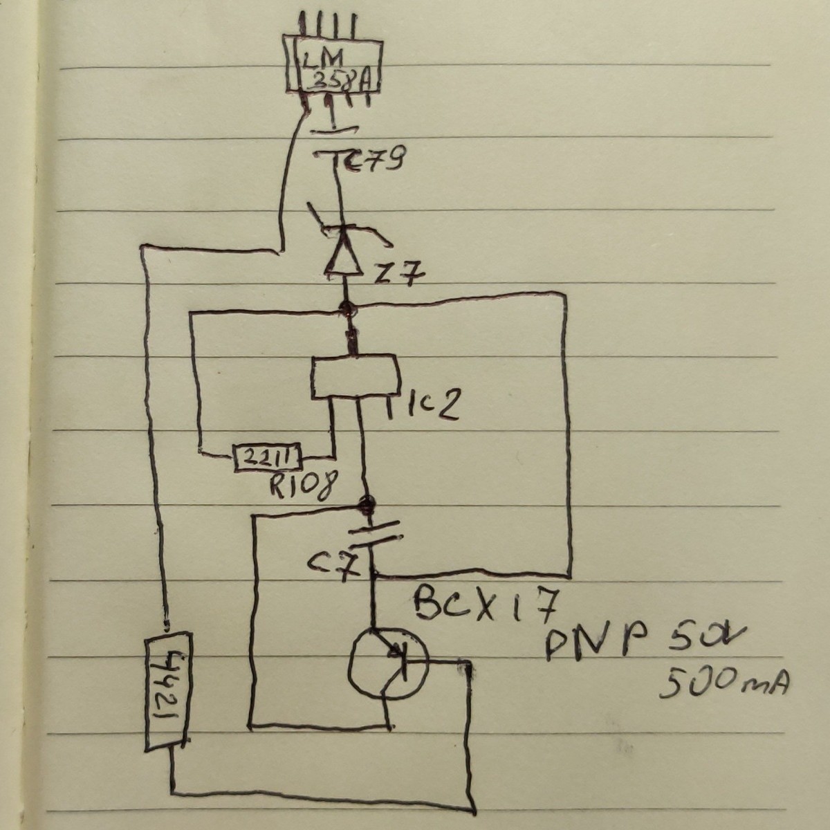

Срисовать кусок схемы с этим элементом на бумажку и фото сюда.

смахивает на lm1117 тут только с минусом надо определиться если намертво на землю не звониться значит adj+если его так порвало то не факт что то что стоит за ним выжило.

Нет, не звонятся
Вот
Кусок схемы
