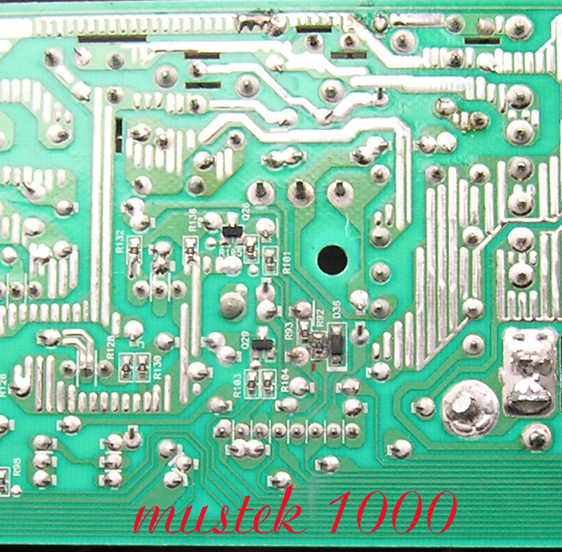

не работает ups mustek 1000 offline
kprinkos
Сообщение #1 От 07/11/2014 15:01 цитата
отгорел один вывод сопротивления r92( с одного края расплавилось олово и исчезло) плата 098-88233-01-s2 main7062, на желтой прочитать не смог все 88233-01 .............(е1), схемы не нашел.подскажите номинал,если будет ссылка на схему буду благодарен
 Размер файла:  1012.34 КБ
 Просмотрено:  591 раз(а)
MEDIKaMENT
Сообщение #2 От 19/11/2014 12:01 цитата
Добрий день ! Я тоже розбираюсь в поломке даного UPS ! Маркировка смд резистора r92, 01x = 10 Ом.
Схемка и мне очень нужна, нигде нету ((
koshkoshka
Сообщения: 10
Сообщение #3 От 11/02/2015 08:49 цитата
Трёхвыводный элемент крупный в середине платы не припаян.
