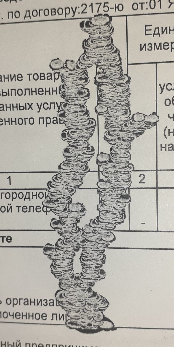

Аппарат HP LaserJet Enterprise 600 M603.
Когда-то попадали скрепки в БП в высоковольтную часть, из-за чего появлялся дефект инверсии изображения.
После разбора и удаления посторонних предметов дефект ушел.
После чего (на сколько это связано нет понятия) начал периодически выдавать "узоры" (см. файл),
вдоль направления протягивания бумаги. Ощущение, что где-то "шьет".
Картриджи аналоги, причем замечено что на разных марках аналогов частота проявления дефекта разная (до вышеуказанных событий кормился аналогами успешно).
Есть идеи где посмотреть?

Обычно шьет через бушинги магвала, но на разных картриджах тот же дефект, да и вертикально...
Но проверить нужно на целостность.

Это пробой либо вал заряда либо искричество течет на магнитный вал.

Бывает еще такое из-за плохого земляного контакта на фотик(смазать токопроводящей смазкой и внутри фотика контакты, и шток, который входит в фотик).
