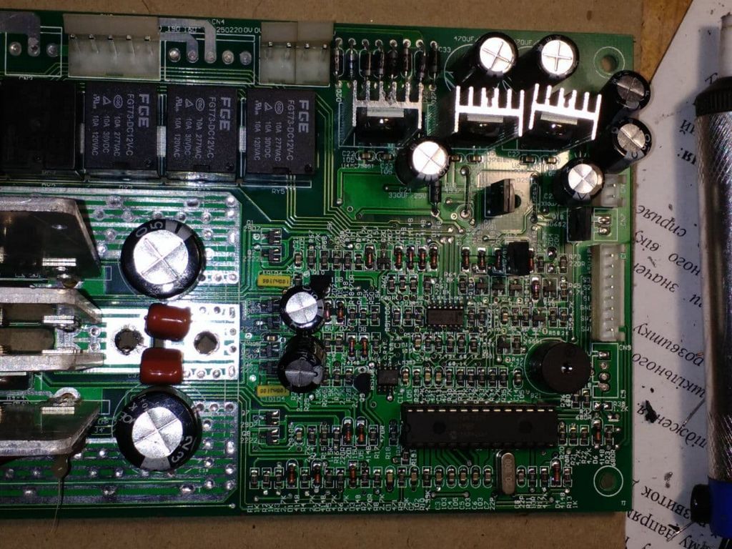

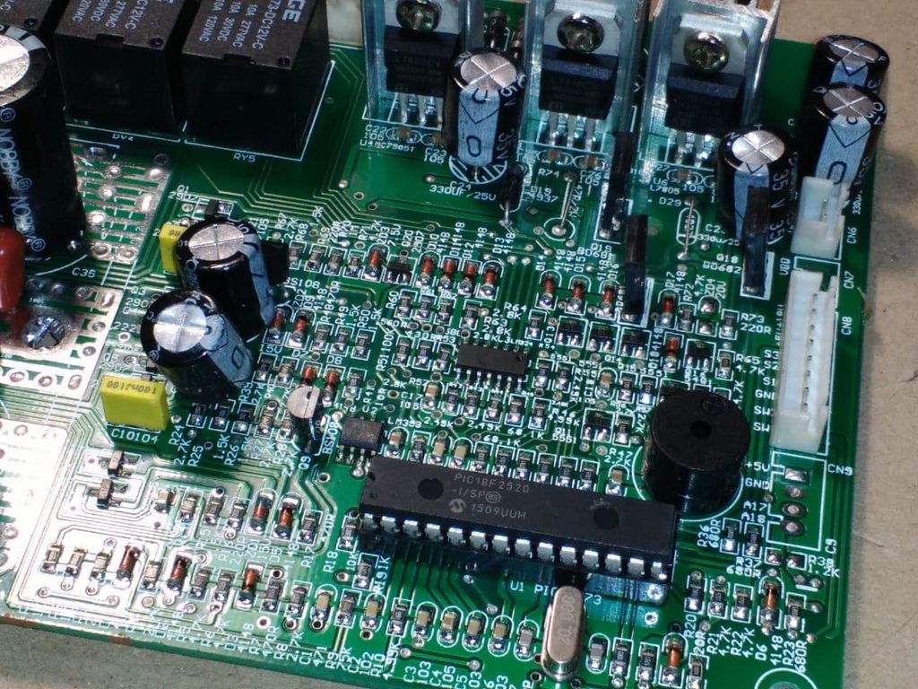

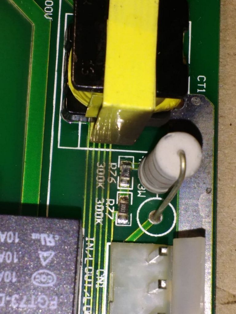

Принесли с симптомами не работает от батареи. Батарею перекидывали. Сейчас стоит батарея от моей машины. Проверил латром, переключается, стабилизирует вплоть до 150в, но при отключении сети от аккума работает только 2 секунды. Нагрузка лампочка 60вт, горит ярко, напряжение в норме. Прозвонил тразисторы, конденсатор 2.5мкфх450в, , емкость в пределах. Был похож на сгоревший резистор 0805 300к, частично выгорел номинал и следы гари на плате, но прозванивался после выпайки нормально, заменил, не помогло. Нужна схема такого или похожего, на pic18 + lm324 + lm393

Замена LM7905 решила проблему
