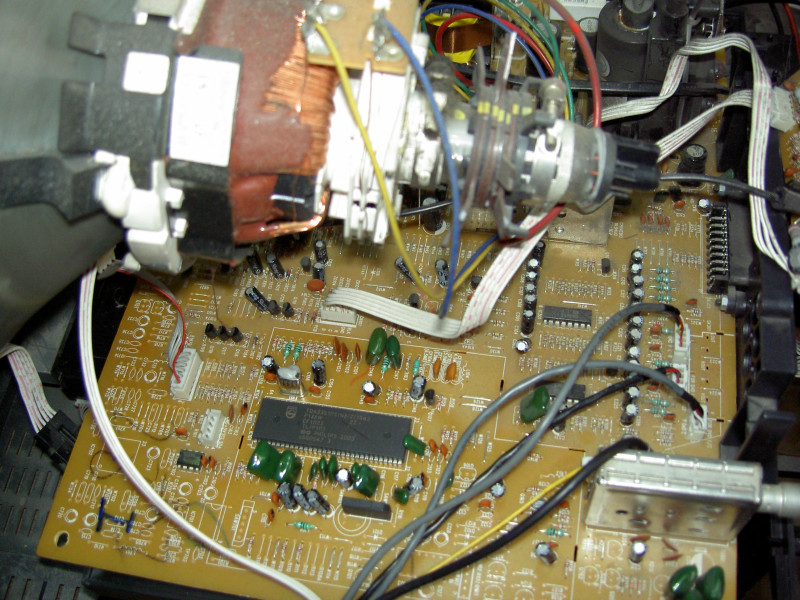

Нужно сервисное меню для включения DK
Проц. TDA9351PS/N3/2/1643
4-я строка 4cm/TL/PIo1
Если кто знает помогите пожалуйста.

ДОБАВЛЕНО 06/04/2012 17:07
Foto

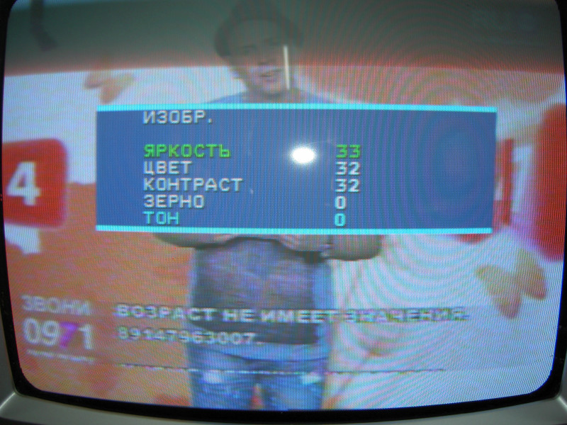

Да твой вариант я сразу же попробовал и на экран выводиться меню но меню ползователя, страница регулировок яркости,контрастности,цветности.
А насчет кружочков наверное не надо тупить.

Попробовал 3 модификации МАК но все одинаково, коды 1043 и 1261 открывают пользовательское меню контраст -, контраст + не реагирует,пробовал естествено все остальные кнопки.
На Меню+9301 и Меню+1923 ТВ тоже не реагирует, а вот с Меню+1927 открылась страница HOTEL MODE но в сервис не получается войти, и к сожалению МАК код 1209 TV не выполняет ни одной команды с пульта.
