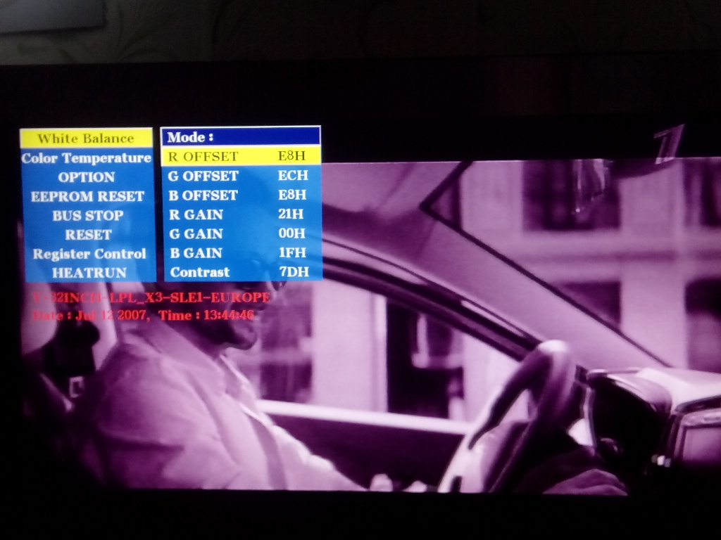

Может быть, не совсем в тему:1. После посещения сервисного меню и сброса на заводские настройки пропал русский язык. Пробовал восстановить в сервисном меню: SERVICE->AUTOSET FACTORY
->1:SOEM(NORTH)
2:SOEM(SOUTH)
3: STT
4:SSV.
Но русского нет, а есть английский и несколько языков с иероглифами
2.Как с экрана убрать №канала в правом верхнем углу ? Раньще этот значек пропадал через несколько секунд после переключения. |
