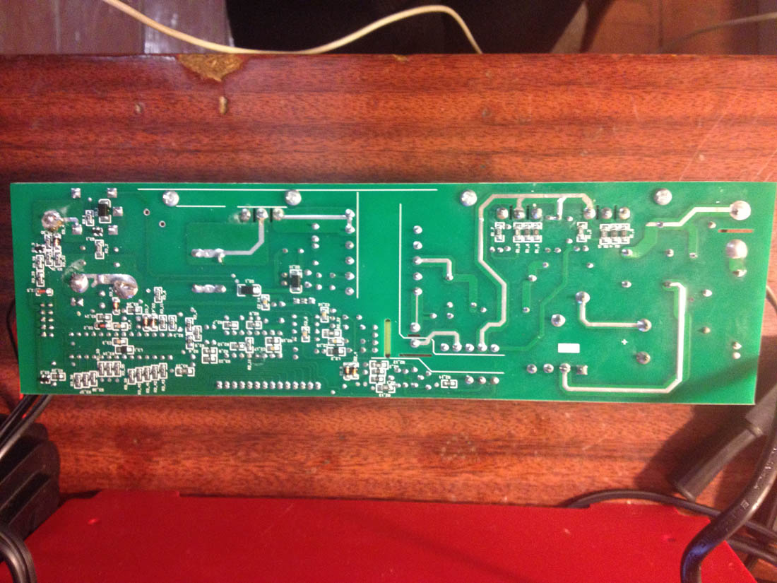

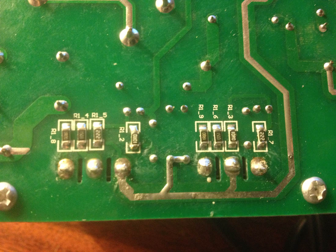

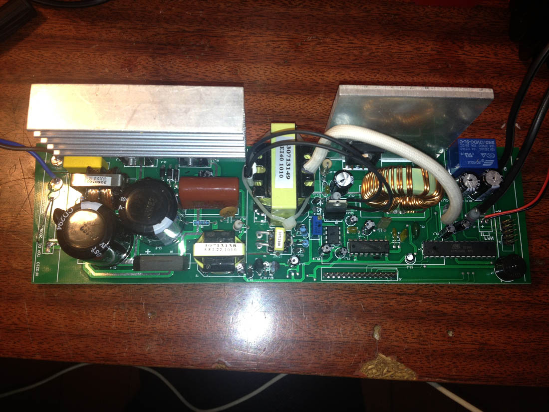

Перепаял предохранитель - опять сгорел. Свиду все целое. Подскажите пожалуйста: что? где? как? посмотреть, прозвонить.

rommo
Сообщения: 821
rommo
Сообщение #2 От 08/01/2014 13:35 цитата
Диоды,силовые транзисторы.Короче ищи полупроводники с пробоем.

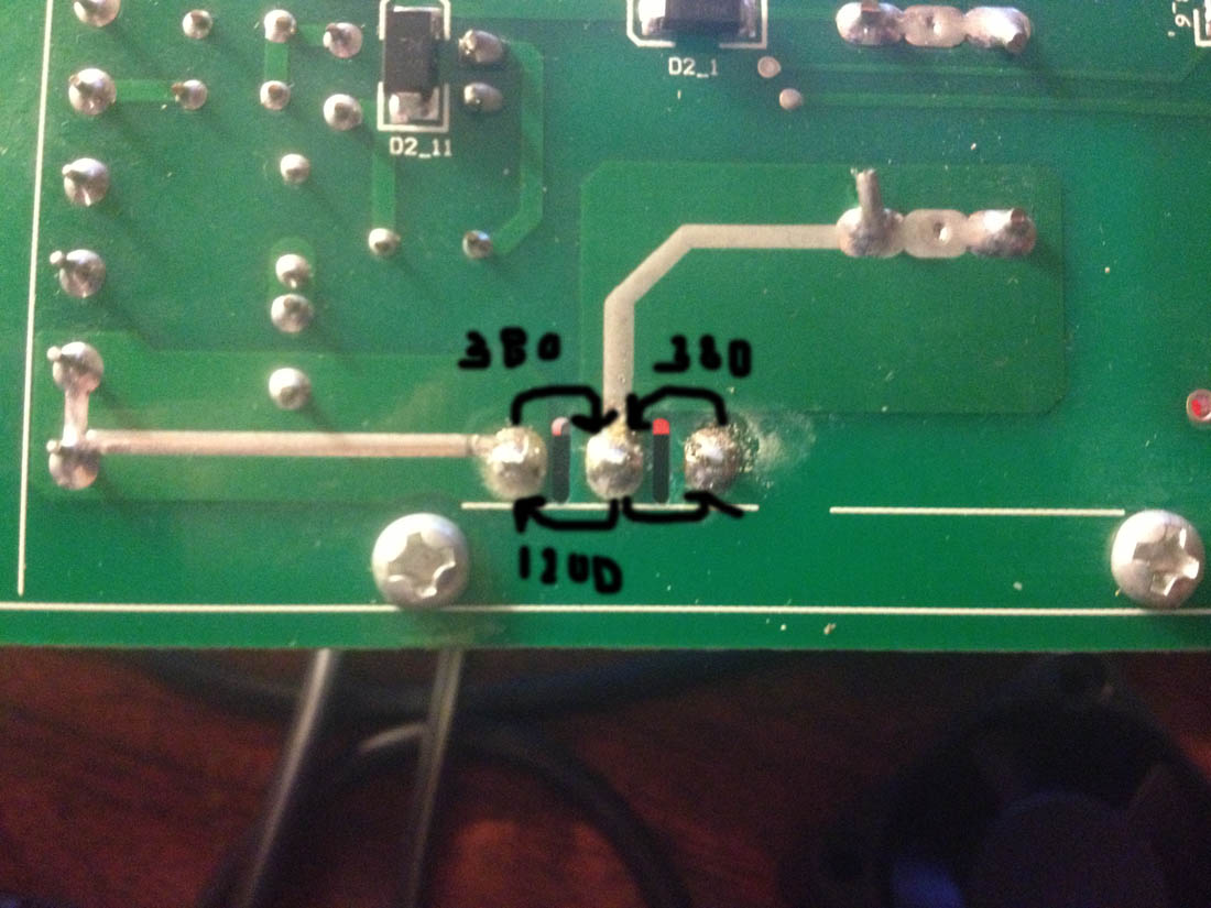

Сообщение #6 От 08/01/2014 22:50 цитата
Прозвонил (как? - прочитал)) 3 элемента. На этих двух 2SC2625 только нули и еденицы. На третьем подписал. Пробитые походу.

Сообщение #8 От 08/01/2014 23:30 цитата
третий исправен,меняй 2SC2625,оба.И скорее всего под замену мост диодный.
