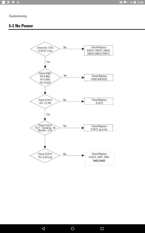

Samsung CS-21N11MJQ, шасси KS9A. На пин 1 процессора 5в.
perdus
Сообщения: 55
Сообщение #1 От 22/09/2018 23:59 цитата
UOC - TDA9381PS/N3/3/1642
Memory - A81DC
SMPS - 5Q0765RT
TR Chopper - AA26-00134A
SAW - K2971M
Vertical - LA78040
Sound - TDA8943SF
Tuner - TECC0949PL35A(S) AA40-00077A
Tube - A51MAT90X54(C)
FBT - BSC25-0218A AA26-00238A
HOT - 2SD2499
RGB Amp. - TDA6107JF
Телевизор без внешних признаков жизни, без звука и разверток. При включении однократно моргает светодиод, на 1 пине процессора устанавливается 5в (должно быть 3в.). Через несколько минут, видимо, срабатывает автоотключение при отсутствии сигнала, и устанавливается 0в (норма для stand by), загорается светодиод ждущего режима. Есть реакция на кнопки переключателя каналов, после нажатия на пин 1 снова появляется 5в. То есть, частично процессор работает. С ic802 напряжения 3.3, 5.1 и 8в. на процессор поступают.
Процессор мёртв? К сожалению, осциллографа у меня нет...

Кроме хождения по алгоритмам, есть какой нибудь опыт ремонта ТВ? Или решил просто на мастере сэкономить?
perdus писал:
Процессор мёртв?
Чем "круче" "мастер", тем чаще у него процессор мёртв.
perdus
Сообщения: 55
Сообщение #9 От 24/09/2018 00:08 цитата
ALEGA писал:
"1 пине процессора устанавливается 5в " твои слова ,а дальше нет строки ,кадров и процессор отправляет телик спать.Наверное так а может и нет.
Если не лень, посмотрите алгоритм поиска, он из мануала. В прикрепленных файлах.Там 5 вольт быть не должно никогда. В норме ON 3.3v, OFF 0v. У меня ON при полном отсутсвии признаков работы 5в. Несколько минут стоит, срабатывает автовыключение, на пин 1 устанавливается ноль, на выключенном так и должно быть. Пульта нет, но кнопками переключения канало его можно "включить", все включение выражается только в том, что на пин 1 снова появляется 5в. Здесь я и зарылся. Из обвеса стабилитроны и диоды не выпаивая прозвонил, резисторы так же, то есть кое как, ничего вопиюще пробитого и оборванного не увидел и написал сюда, может, у кого такое было. Приговорить процессор в моём случае = приговорить телевизор. Дорого и много работы.

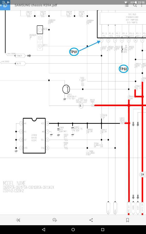

Ты думаешь мастера по этим сомнительным алгоритмам ремонтируют? Окстись. Всё это пролистывается не глядя.
В той схеме, что лежит у нас в обменнике, первый вывод подтянут через резистор к пяти Вольтам. Соответственно, они там и будут, когда ключ закрыт. Так что, отвяжись ты от первого вывода.
Лучше бы поискал на форуме темы с типовухами этого, и подобных ему, шасси.

Открытие! У меня q802 нет! Как нет tl 431, оптопары и много чего ещё. Этого я вообще не заметил. Схема блока питания не та и неудачно в мануале разрублена. Блок питания такой здесь есть, но нет того, что там у меня вместо q802. Надо по дорожкам смотреть. Долго, нудно и не сегодня.

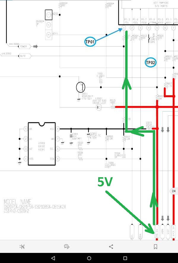

perdus, Отстань от БП , ТМС оборван ,озвучь напряжение на коллекторе Q402.
perdus
Сообщения: 55
Сообщение #13 От 24/09/2018 06:37 цитата
ALEGA писал:
0 там, а на другом конце катушки питание. Я лох. Пальцем показали деталь. Связь с 5в. на 1 пине проца мне непостижима, но катушка оборвана.
Прошу прощения за наглость, и так помогли. Вместо этого ТМС туда можно впаивать от телевизора с подобным Q402 транзистором?

perdus писал:
Возможно, твои глаза не воспринимают красный цвет, на всякий случай продублировал зелёным.
