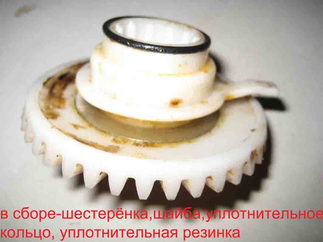

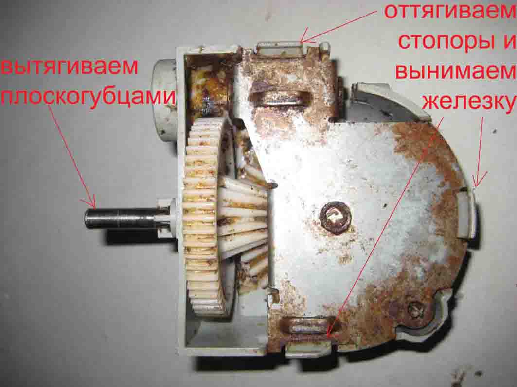

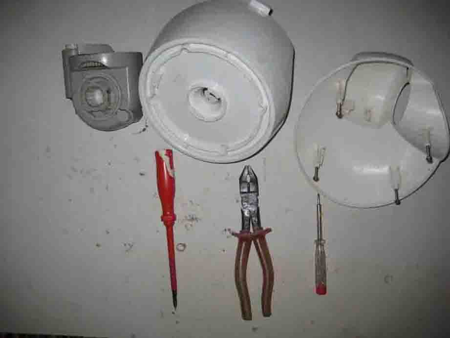

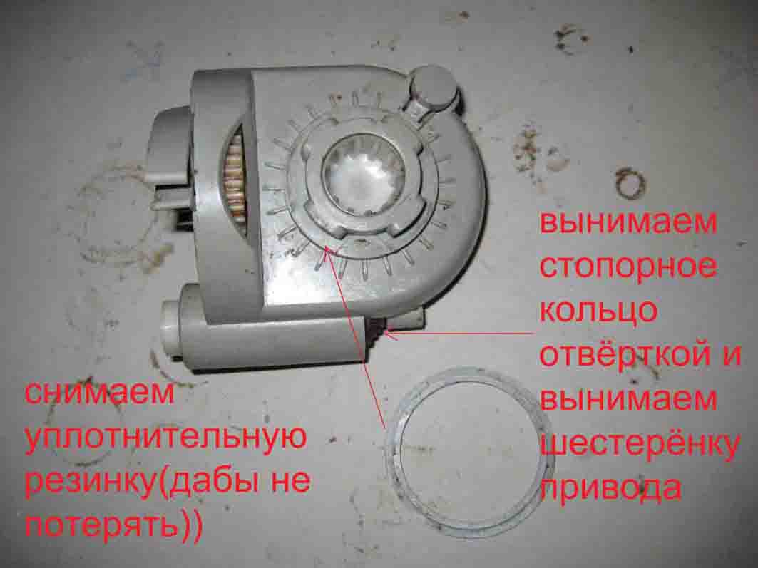

Сообщение #4 От 23/11/2013 21:55 цитата
Я так понимаю PHILIPS HR7755 от PHILIPS HR7768 (моего) не сильно отличается, в частности механизмом мясорубки. Так вот сам разбирал, инструкции не нашёл.
Решил поделится опытом , может кому понадобится.Сам блок разбирается шестигранной звёздочкой- 4 винта(в моём случае я г-образный не нашёл, а автомобильный не подходит, так как один винт очень глубоко сидит, и насадка не входит, открутил обычным пробником-отвёрткой(фазником).
Дальше всё проще, нужны плоскогубцы или что-то похожее чтоб вытянуть шток, и отвёртка для снятия стопорного кольца.У меня были выломаны 2 зубца на шестерёнке, пытался восстановить(ещё качество не проверил).
PS: Ремкомплект с 3-х шестерёнок стоит 250-350грн.Удачного разбора.

Сообщение #5 От 25/11/2013 15:48 цитата
После суток ожидания (для большей надёжности, высыхания клея) аппарат прошёл проверку успешно - 1кг мяса перемолол без проблем.
