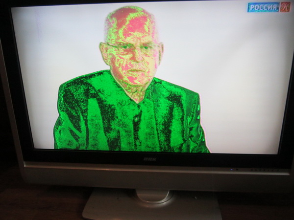

Телевизор LT3214S. BBK. Цвета неестественные в режиме ТВ.
Maksimov
Сообщения: 2198
Maksimov
Сообщение #1 От 20/05/2026 16:41 цитата

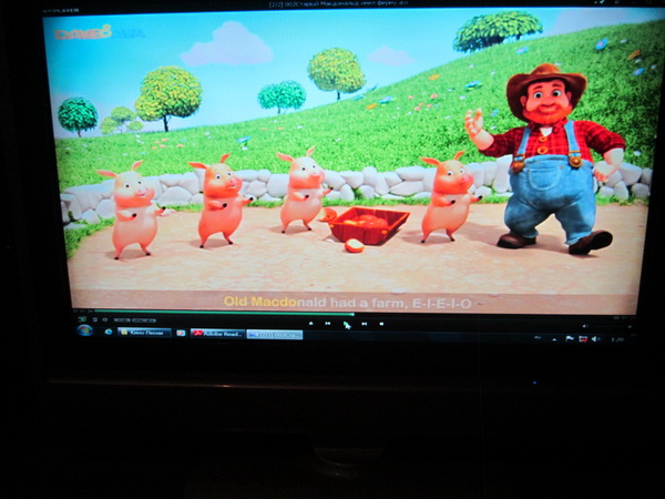

При этом в режиме VGA от компьютера, цвета очень даже хорошие.
Все настройки перещёлкал, и ничего не добился.
Пульта нет, а кнопки на аппарате путают команды, но кое как работают кнопки.
Сброс делал несколько раз - без результата.
Подскажите в чём дело и как исправить цвета в режиме ТВ.

Теперь в ТВ и VGA режимах цвета не естественные.
Думаю открою и посмотрю детали на вздутие.

все просто, неконтакт в кабеле LVDS. Почистить разъем нужно. Возможно поджать на самой панели.
Maksimov
Сообщения: 2198
Maksimov
Сообщение #6 От 23/05/2026 17:53 цитата
Captain писал:
Всё просто, неконтакт в кабеле LVDS. Почистить разъем нужно. Возможно поджать на самой панели.
Вскрыл, шлейф к матрице протёр тряпочкой со спиртом, изображение нормальное.
