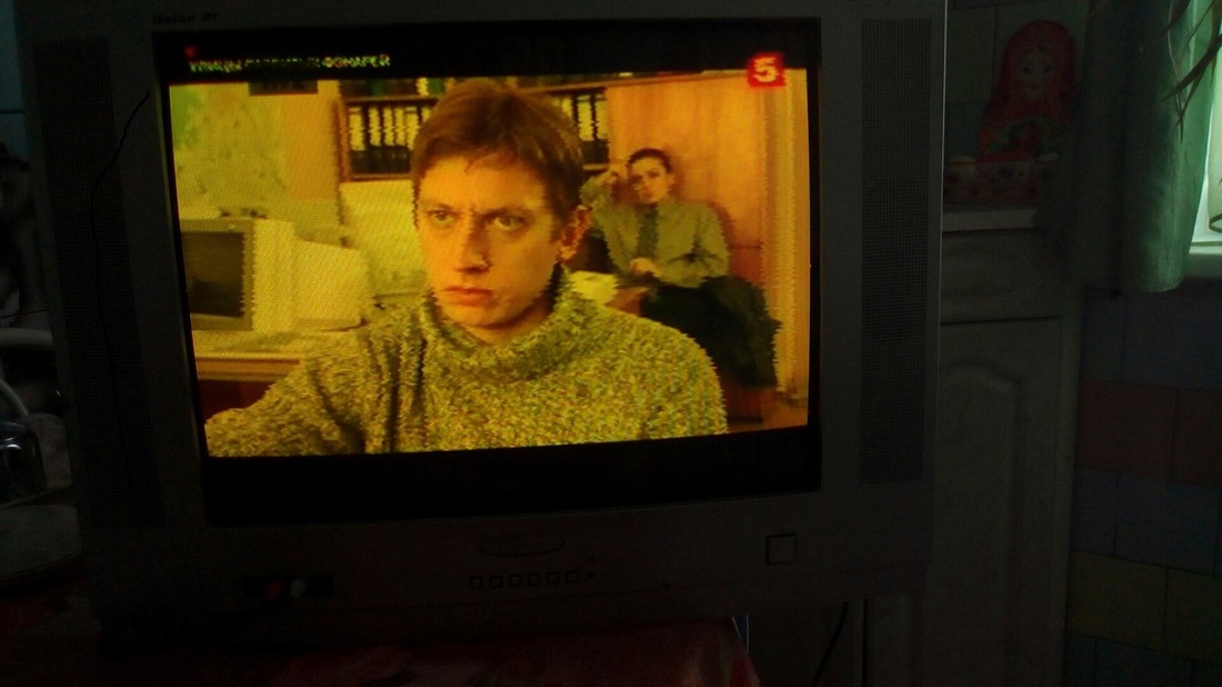

настройка изображения витязь
Телевизор 54ctv720-3 шасси МШ-73 после замены тдкс строчного транзистора и еще пары мелочей изображение стало таким и немогу догнать как сделать более четким, линии сломаны.

Сообщение #173 От 23/03/2018 12:22 цитата
здесь не настраивать надо ,а электролиты менять, и наверное не один ,шасси то не новое.В профиле страну город пропиши.

Сообщение #175 От 23/03/2018 12:25 цитата
Для начала конденсаторы проверить, в предкаскаде СР, по питаниям UOC.

Сообщение #176 От 23/03/2018 12:32 цитата
Вологодская область, деревня в жопе мира, телик своей бабушке решил починить, в принципе на электролиты и думал, просто надеялся что можно проще. вечером буду кондеры смотреть, жаль нет для них тестера.

Сообщение #177 От 23/03/2018 12:42 цитата
Артем кук писал:
Если все так в дефиците, можешь местами менять равноценные и смотреть результат. Потом поменяешь один. улыбка
Для начала можешь просто погреть паяльником по-одному и посмотреть, хотя помогает не всегда, если конденсатор не сильно умер. улыбка

Сообщение #178 От 23/03/2018 13:50 цитата
iv-9 писал:
Или хочется на блюдечке? смех
И по +В.

Сообщение #179 От 23/03/2018 15:22 цитата
Меняй, не глядя. Качество их таго....

Сообщение #180 От 23/03/2018 16:20 цитата
Артем кук, а провод в "присоске" припаян?
