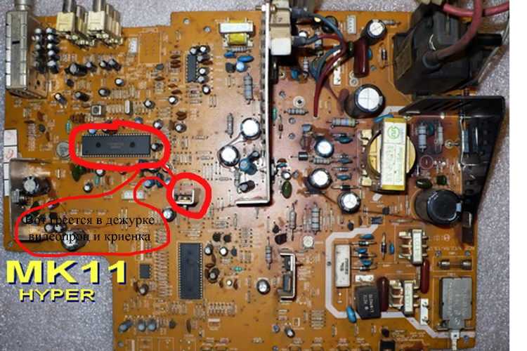

Всем привет! Мучаюсь вот с таким девай сом второй день(
Main - GUW7.820.218-3
Micom - LC863320A 5R76
Memory - AT24C04PC
SMPS - 2SC4585
SAW - LB3826
Secam - LA7642N
Video - LA76810A
Vertical - LA7840
Sound - LA4225
Tuner - TDC-3G2B-12VS1
Tube - 54SX503Y22-DC01
FBT - BSC24-2422TB
HOT - 3DD1555
RGB Amp. - DA2688
Пульт: - (HYPFDD-0474)(1611-2938)
IC remote - CD7461GO
Не запускается из дежурного режима, перелопатил форумы, напряжения все в норме, не реагирует не с пульта не с панели, снимал плату, так пробовал запускать бесполезно, напруга вся присутствует и 5 вольт на проце, 110в регулируется, вообщем расписывать не буду так как скачал схему по ней все напруги совпадают, менял оптопару не помогло и лампу цеплял 60 ват горит напряжения не проседает не где. Единственное что заметил когда держишь в дежурном режиме, греется не сильно но прилично креенка, а с ней и видеопроцессор, держать если долго пальцем то горечевато в середине. Померил от креенки напругу ровно 5,1 вольт не проседает на фото ниже обозначу что греется может из за этого нет запуска. Подскажите как проверить уже не знаю где копать и что дальше менять...( Заранее спасибо!

aze1959
Распугиватель "гениев"
Сообщения: 6574
aze1959
Сообщение #2 От 30/08/2012 20:09 цитата
IIOKJIOHHUK, питания проца? кварц? резет (сброс)? порты глаз и клава, напряжения какие? изменяются при подаче команды? выход повер ДР-РР с проца?

Замеры проца сделаю завтра, напишу. По поводу деж.режима индикатор горит красным и все нажимаешь в рабочий ни чего не происходит, и напруги не меняются как стоят так и стоят я сам в шоке 110 в, 26 в, 13 в, 17 в, выходят постоянно со вторичных цепей в деж. режиме. А как запустить принудительно какую ногу проца кинуть на землю. Сильно не ругайте ремонтировал не серьезные причины и как бы начинающий.

IIOKJIOHHUK, замерь ток по цепи кренки 5в, и все станет ясно, раз уж сильно греется она, также он офф с проца ногу на землю звякни, и про прошивку не забудь как KRAB, писал

IIOKJIOHHUK, Я чёт не пойму голливудская улыбка Он у тя в рабочем режиме или всётаки в дежурке голливудская улыбка Откуда на 27ноге 5в - если он в дежурке?
У тя эти напруги есть??? бяка

Греется видеопроцессор а не проц. Щас замерю на видеопроцессоре сколько жрет току. А на счет прошивки сделать ни чего не смогу нет программатора у меня.

Извиняюсь за 27 ногу видеопроца там 0,5 в, B6- 12v напруга отутствует,B7- вместо 5v,, 7,5 , B4 не померил поздно все спят не успел завтра отпишу.

IIOKJIOHHUK, В дежурке этих напруг не должно быть подмигивание И на видеопроце то-же нихрена не должно быть - тем более на 27 ноге! подшучивать, дразнить

Почитал подумал все внимательно посмотрел ! Да действительно переходит из деж. режима напряжения есть B4,B6,B7 только пультом нажимаешь выкл. все напряжения пропадают и на 7 ноге проца почти 5 вольт а в рабочем их нет. Запуска высокого нет. Замена Нота не помогла буду дальше смотреть изучать схему. Вот напряжения с диодов БП. ДР 115V - 27.8V - 15.8V - 16.5 V .РР 115V - 27.5V - 14.2V - 16.3V
