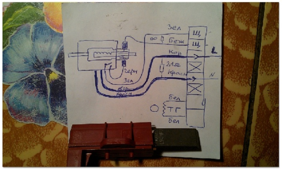

Здравствуйте! СМ Ariston Margherita2000 ALS88X (12 лет без отказов) при включении светят постоянно диоды "сеть" и "замок дверцы". Фильтр воды, клапана, пресостат, помпа, проверены исправны. После 30 минут простоя включился режим диагностики - вращается диск КА, мигает "сеть" 2 раза с f=1Гц и периодом 8 секунд (F02).
Замер R эл.двигателя вращения барабана:
№ конт. Цвет провода R, Ом Что подключено
1 Зеленый ? ?
2 Синий ? ?
3 Коричневый 2,1 Ом щетка ?
4
5 Красный 2,1 Ом Щетка ?
6 Белый 173 Ом обмотка ТГ
7 Белый 173 Ом обмотка ТГ

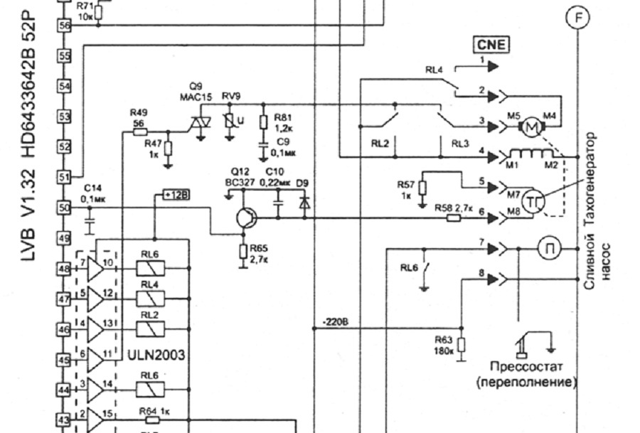

Эл схему (из журнала Ремонт и сервис №12 2005г.) на форуме нашел, но подключение двигателя там не соответствует СМ.
Подскажите пожалуйста, значение сопротивления исправного термовыключателя = 0 Ом ? (между
выводами контактов 1-2 ) и если не затруднит, дайте пожалуйста схему или ссылку на нормальную эл. схему (3 дня поиска - ничего толкового и море рекламы)

Dima700926 спасибо, Термозащита - 0 Ом это понятно, я хотел уточнить у спецов номера контактов в разъеме. Термозащита - Г Ом залип биметалл?

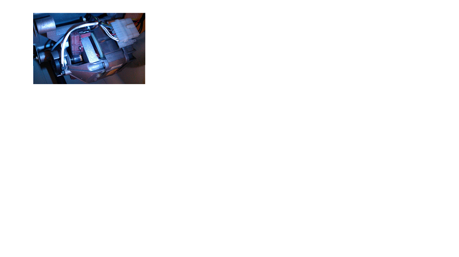

Спасибо всем, кто не помог, поэтому разобрался сам.
Пришлось за схемой подключения эл.двигателя лезть под машину, заодно проверил термовыключатель - он в норме (R=0 Ом), а причина ступора машины была в износе щеток (одна еле "контачила"). Купил пару новых в "Айсберге", заменил и через 15 мин машина стирала.
Если кому потребуется назначение контактов разъема эл.двигателя см. схемку:

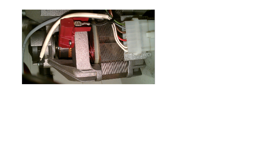

ДОБАВЛЕНО 11/11/2012 01:24
фото разъёма двигателя
ДОБАВЛЕНО 11/11/2012 01:33
фрагмент эл. схемы в которой разъём другой
