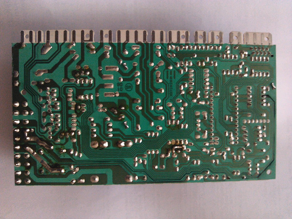

mihnjuk
Машинка незнакомая.... При включении начинает раскручивать барабан, как при раскладке белья, и включает помпу........ Через минуту барабан останавливается, помпа ещё работает немного - и всё отключается!
При повороте программника - снова всё повторяется!
PS: ...Не топчите ногами - объясните по-человечески! Впервые морочусь с блоком управления! |

maxvalin
распиновка есть у кого ли бо по этой машинке? такая же ситуация, раскручивает барабан потом насос и все -мертво, на любой программе.
прозвонил двиг и тахо:
на двиге одна обмотка 3 Ом вторая 1.6. тахо 66 Ом.,
разбирал команоаппарат почистил там контакты, на двигателе тоже снимал и читстил, на плате не звонил ибо хз что куда идет. Если есть у кого то сие чудо -поделитесь пожалуйста.
Включал мультик в режим вольтметра и на тахо - при раскрутке в разные стороны давал разные потенциалы но с напряжением конечно непонятно (может действительно отвалился магнит или что там стоит. Как писалось на форуме где-то. омы есть но в работе никак. Осцылографа нет проверить не могу - возможно мульт врет. Но была бы схема может действительно с платы нет контакта. Плату осмотрел- возле ряда резисторов было окисление - почистил, из виду все целое. Резисторы показывают равное и диоды в норме. Остальное мультиком не прозвонишь без выпайки. Микросхема от NEC.
на коробке контроллера надпись 12NC 461975301021. А на машинке 12NC 856122984060. |
