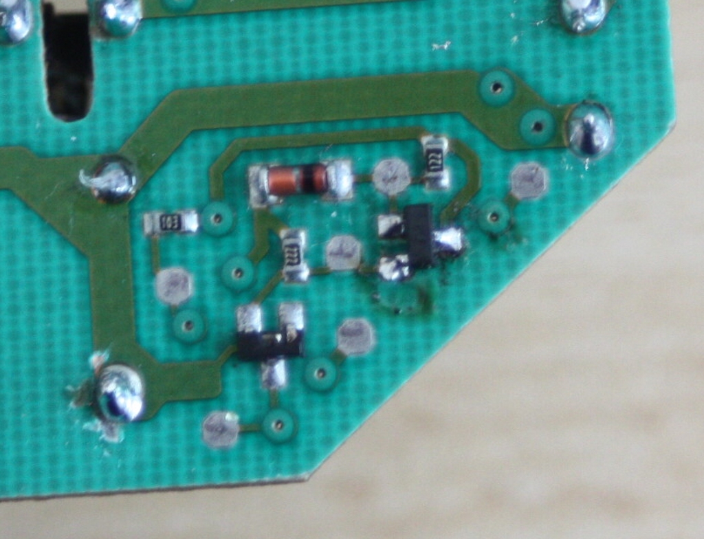

Получил я этоу сушилку с признаками что где то просто не контакт ,
сушилка мигала диодом включения и горела постоянно подсветка дисплея, я её вскрыл и правда клема с дисплея слетела .когда вставлял то нечаенно коратнул на корпус и всё потухло ,теперь стоит без призноков жизни,
откуда начинать копать ?
ДОБАВЛЕНО 03/03/2013 13:33
да ещо ,похоже что взорвался транзистор на задней стороне платы ,
можете оприделить наиминованее?

Сообщение #3 От 03/03/2013 16:13 цитата
ilich-1 писал:
может оприделить наиминованее?
Да не мешало бы! улыбка
Я причину его сгорания,поискал бы для начала. подмигивание

Причина проста
Плата замкнула на корпус

Сообщение #5 От 04/03/2013 09:42 цитата
ilich-1 писал:
Нет, он не взорвался. Он свои внутренности решил показать знающему человеку.

Доврий вечер,
в принципе проблема найдена это интегральный блок питания TNY246G я его заменил на TYN 268 GN ,
но вот что делать с пробитыми танзисторами ?
Может кто нибудь поможет их опознать.
