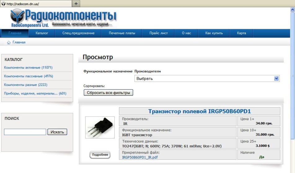

+еще и диоды выходные... (как повезет)
ДОБАВЛЕНО 10/08/2013 22:42
oleg1ma писал:
Что-то ты дорого ключи взял, это какие?
Народные пятидесятники... смех с диодом разумеется...
ДОБАВЛЕНО 10/08/2013 22:46
цену точно не помню... ет приблизительно..

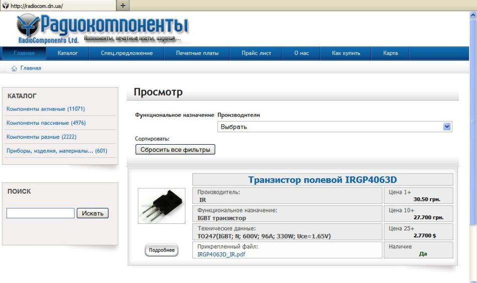

Сообщение #942 От 10/08/2013 22:52 цитата
Полтийники это уже прошлый век, в следующий раз бери такие:
  Новый рисунок.jpg  72.27 КБ  Скачано: 282 раз(а)
  Новый рисунок (1).jpg  71.23 КБ  Скачано: 290 раз(а)

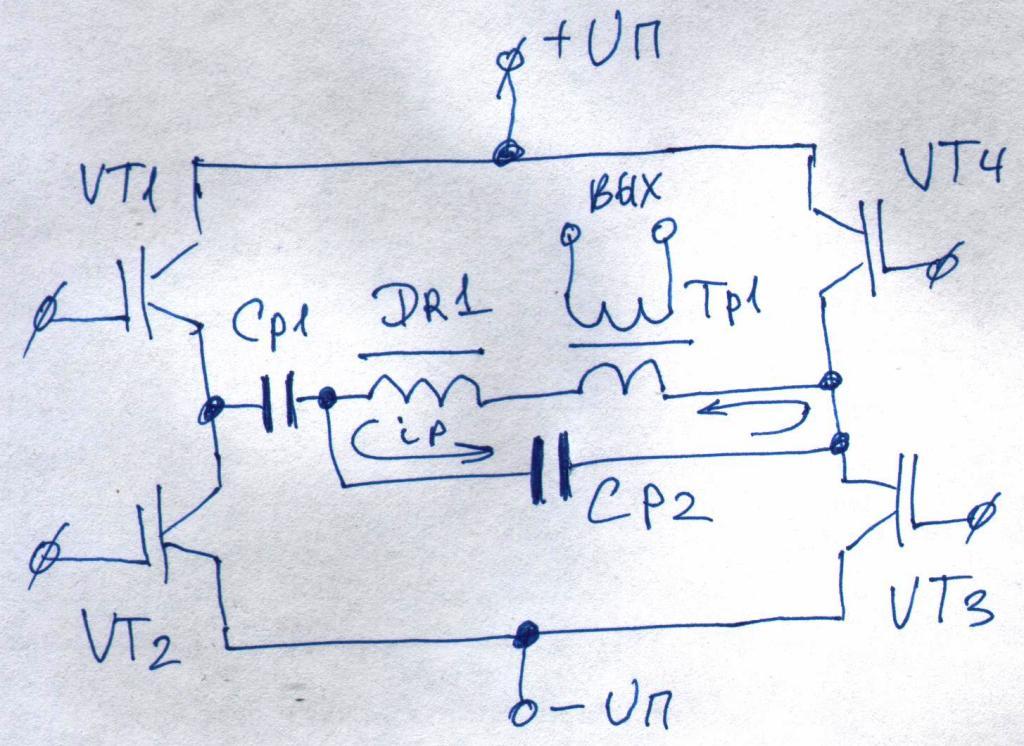

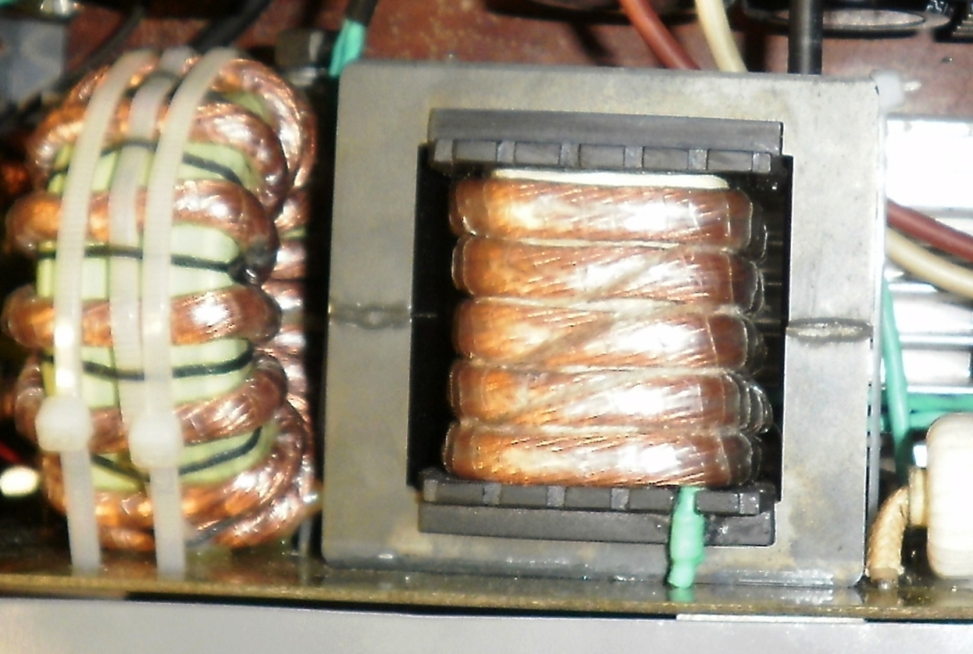

Для 30кГц мне придется зазор влепить 0,75-0,8 без перемотки дросселя ! Стремно как-то равнодушие
ДОБАВЛЕНО 10/08/2013 22:59
но судя по тому что до 70% шим он нормально не варил двойкой то тока там сейчас не очень много. Рискнуть?

Тебе умные люди посоветовали выдернуть один виток из дросселя, а лучше два.

Staker! У тебя вроде транс на одном комплекте феррита?Если так то, резонанс ниже чем 37-38 кгц даже не стоит настраивать во избежания проблем с ЕБЕНями ,потом 1.5-2 кгц вниз. Так что возможно и 2 витка дросселя придется снимать и подвести резонанс к указанной частоте на малой силе.Можешь даже один скотч выкинуть,зазор у тебя для частоты 38кгц большеватый будет.Во общем манипуляция зазора и витков дросселя даст тебе нужный результат.Чем меньше зазор в финале настройки получиться в дросселе при нужном тебе токе тем меньше будет разница РТ/КЗ а отсюда и долговечность изделия. В резонере больше не чем ограничивать КЗ.
Короче! виток скинь но не откусывая лишний провод и померяй резонанс. если ниже34-35кгц,то еще один виток скинь и промеряй резонанс,если будет заметно выше 40 кгц,то один скотч скидывай. и меряй, потом соответственно 1.5-2 кгц вниз. Такими манипуляциями ты ток настроишь в районе 150-170 ампер и небольшой разнице РТ/КЗ. больше тебе тока и не надо для перввенца и не стремись за магическими 200 ампер.все это делается на малой силе!!!!!

Сообщение #950 От 11/08/2013 07:40 цитата
mjntana. сюжет в том что товарищу при одном комплекте ферита транса никак нельзя низкая резонансная частота,во избежания насыщения транса и как следствие проблем с ЕБЕнями,которая всегда будет давлеть при частоте ниже 35-36 кгц., расчетная частота ваще под 40кгц для транса на одном феррите + еще не известно качество феррита транса. Будет работать и на частоте резонанса аппарат и 30 кгц на одном феррите транса,но не долго и это без вариантов!!!!!!!

Эт я понял,частота ему нужна не меньше 35кгц . Я не понял растет частота резонанса с увелечением зазора или падает.Димон вон пишет что приходится частоту увеличивать.

Сообщение #952 От 11/08/2013 08:46 цитата
с увеличением зазора , как и скидыванием витков- индуктивность падает, следовательно резонансная частота контура растет.

mjntana! Вроде я выше и дал понять что с увеличением зазора и уменьшением витков растет частота резонанса.просто чуть невнимательно читали или я доходчиво для вас не объяснил. Но тут палка о двух концах, увеличение зазора как увеличение резонанса дает так и ток КЗ повышаеться.Это касаемо Ш-образного феррита для дросселя Димон работает с РМ,возможно там другой подход,не работал с этими ферритами. Поэтому надо разумный компромисс.И на мой взгляд лучше играть витками дросселя при минимальном зазоре в дросселе если хотите получить ток стабильный в районе 150-170 ампер при комфортной сварке даже на одном комплекте феррита транса.Можно туже процедуру провести с резонансным кондерам .0,22 микрофарада это не панацея,можно резонансную нужную получить как уменьшением так и увеличением емкости в небольших пределах,опять же при миним. зазоре в дросселе.Можно одновременная манипуляция витков-зазора-емкости. знакомому прекрасно настроил резонер при емкости 0,15 микрофарад соответственно при больших витках дросселя и кстати на 1 феррите транса.мне показалось что при меньшей емкости и большей индуктивности в резонансном контуре сварка заметно комфортнее дуга мягче скорее всего из за большей индуктивности дросселя. А коль с поджигом напряг.то полуторную повышалку можно ввести и проблема снимается. о данном деянии описывал я ранее
Сама топология резонера как раз и основана на компромиссных решениях.закономерности строгой нет,так как очень сильно влияет параметры моточных элементов и их качестве.

Здарова! Отмотал 2 витка дросселя, рез частота стала 30,7 (снизил до 29,4) зазор 0.5. Транзюки и вых диоды стали сильнее грется, транс-меньше, току как мне показалось чуток прибавилось. Но все равно как-то вяло варит... Зазор докинуть?
