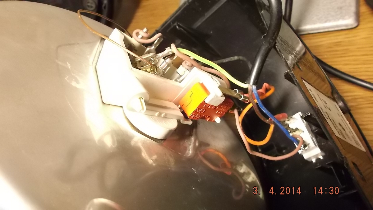

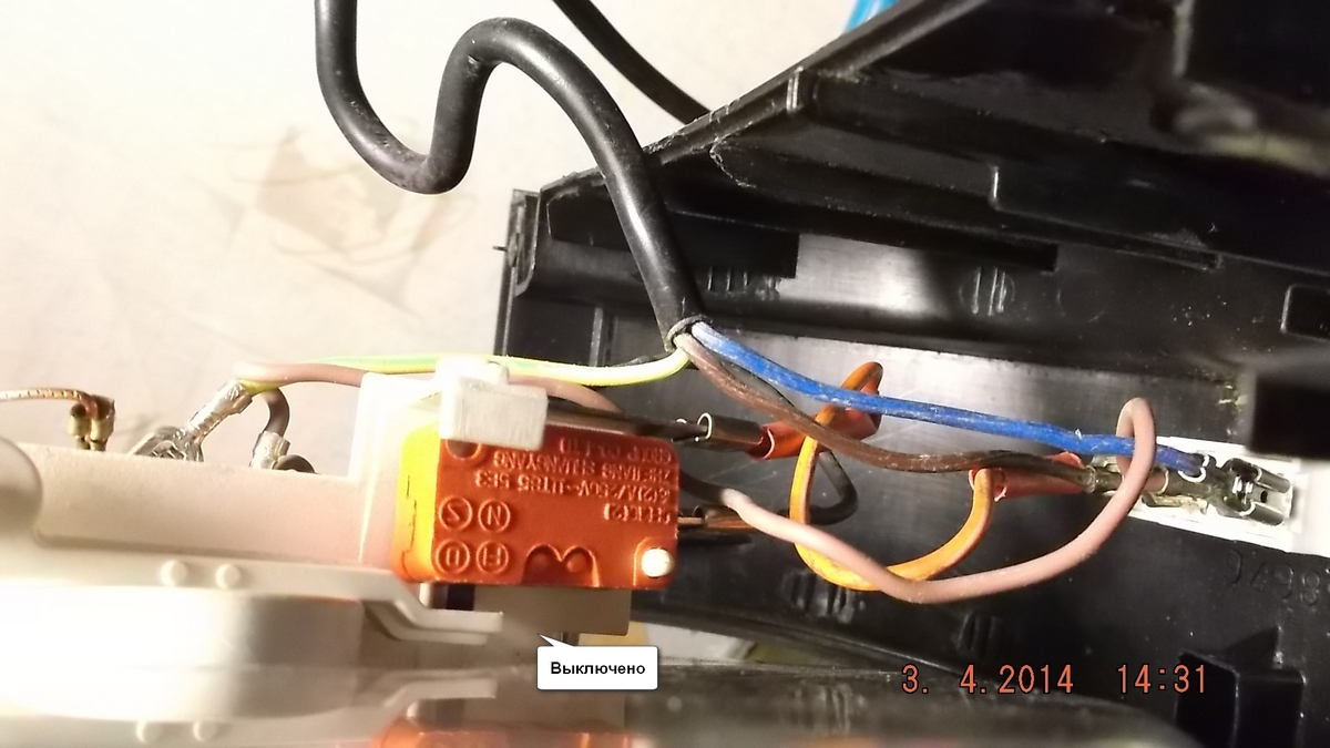

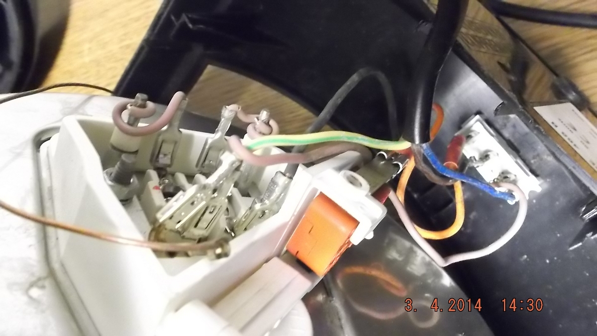

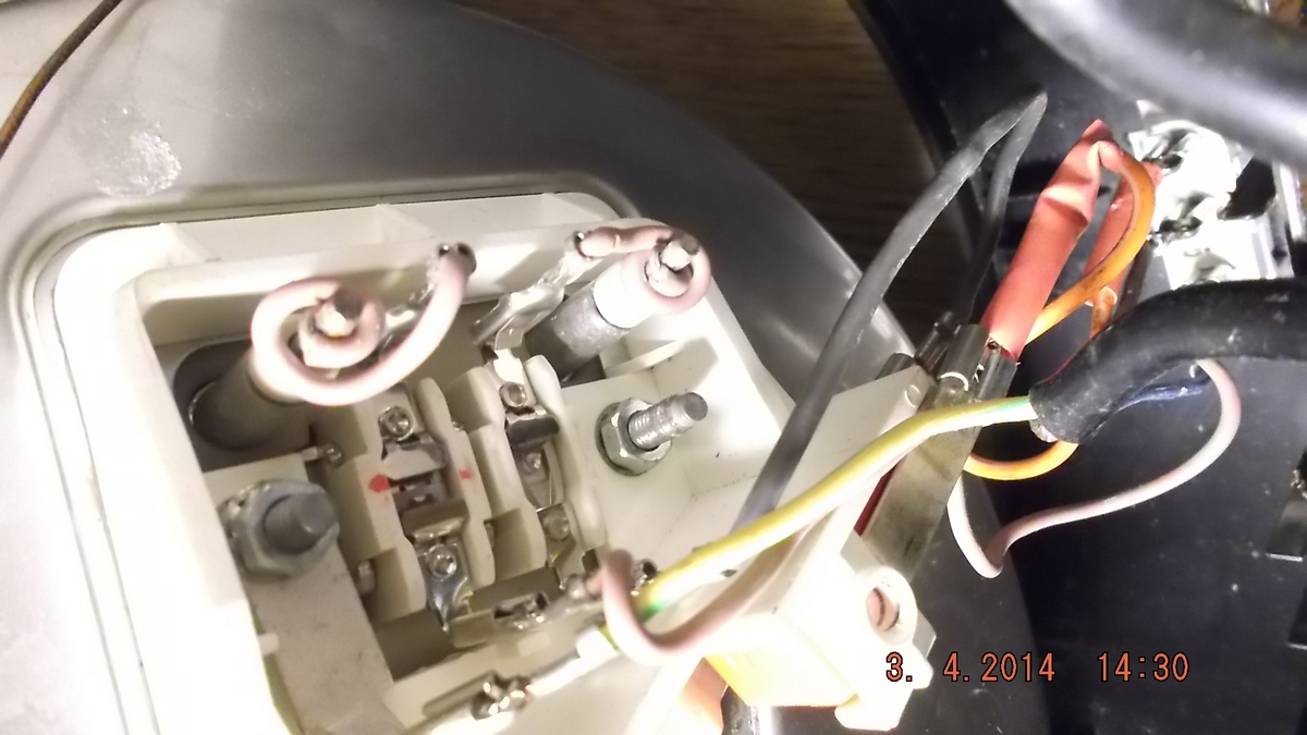

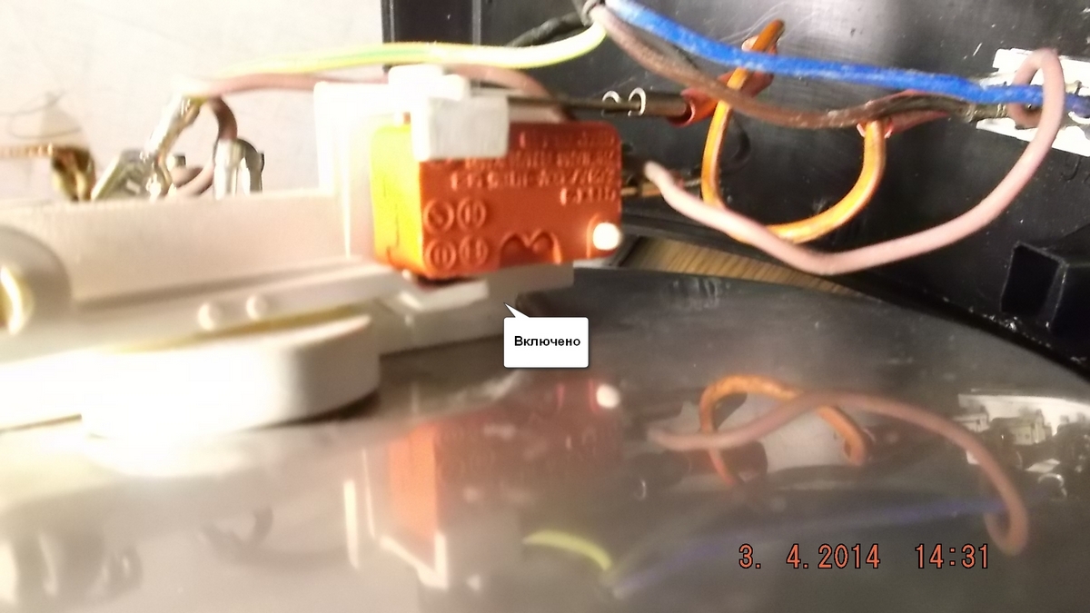

Не работает как положено кнопка выключения. В неправильном положении включено. Как сделать правильно?
Когда включаю - светиться лампочка но не нагреваться спираль.

автор микрик меняли??? смех
тебе микропереключатель нужен другой

Сообщение #4 От 06/04/2014 10:23 цитата
krasutskiy писал:
может и меняли, я купил кофеварку б/у. Нужно такой как на фото?

Сообщение #5 От 06/04/2014 12:33 цитата
да, купите самый дешёвый, сможете выбрать размыкание\замыкание.
Они дешёвые, на любом радиорынке или тех. магазине.
Один провод туда где один контакт, а второй на выбор из двух)) какой подойдёт))
