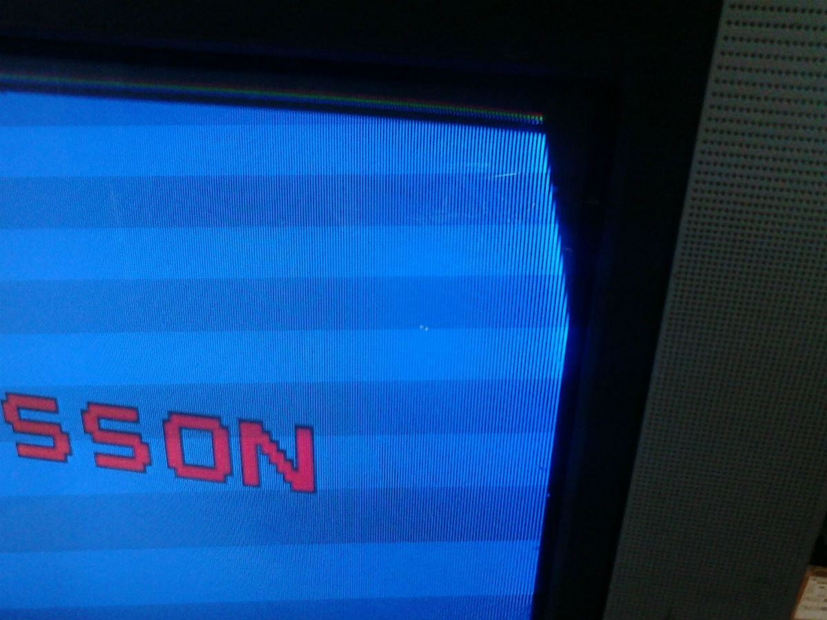

Привет всем! Пришел на ремонт данный аппарат, проблема была не включается! Проведя диагностику было выявлено следующае: нет дежурки, была сухая емкость C610(10x50v) и заменил STR-W6554A проверил оптопару и заменил TL431 на всякий случай. снял D5032 появилась дежурка повесил нагрузку на выход С616 блок не держит! долгих исследований замеры напряг копание схемы добрался до памяти залил новую прошивку и блок включился на выходе 120V появилось высокое (обратную связь всю проверил) а оказалась прошивка вот блин!!! Картинка отображается но как то странно вверху три полоски и край изображения отогнут! Вопрос это прошивка не подходит или надо в сервис заходить и там корректировать или что то я пропустил???

Эт что за бред? смех Может надо было просто перевести в Р.Р.?

Прошивка видать не та, может на 130 раскачяеш? подшучивать, дразнить

Начнем с начало! У данного аппарата слетела прошивка, после замены от сюда http://monitor.espec.ws/section1/topic153851.html
Телевизор включился и у него не правильно отображается картинка полосы и загнут край изображения!

А обвязку кадровой,HOT смотрел или только память прошивать нравиться.Первый раз встречаю из-за сухого электролита,было перенапряжение на строчку и соответственно на кадровую и ЭТО ВСЁ РЕШИЛОСЬ ПРОШИВКОЙ ПАМЯТИ-круто равнодушие

Yuritsh, Я ошибся искал не там!! В режиме стендббай на B+ 8V с нагрузкой (лампочка) на остальных питания нет кроме 5V! с блоком я разобрался с ним все в порядке у меня проблема с коррекцией

Заходи в сервис и правь геометрию.
