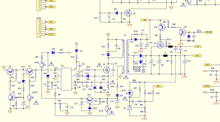

Akai LTA-32C904 - не включается.нет дежурки.После замены Q9 и IC1 у LCD появился дежурный режим.Но При включении из дежурки светодиод начинает непрерывно переключаться с красного на зеленый и обратно и аппарат дальше не включается.Все электролиты в БП заменены.На разьеме CNS1 +5v и при включении пока моргает светодиод +5v и +2.30 Остальное питание отсутствует.Помогите советом где глядеть.

poluphonik, сначала тему дополняем названием основных блоков. Что именно - здесь находится.
На майне какие напряжения? Поступает ли команда на включение БП?
Вот схема самого БП - http://archive.espec.ws/section299/file24507.html

Были заменены литы с53 с55 с23 с4 с30 с44 с64 с12 с63 с43 с42 с40 с11 с13 с10 с16, родной Q9 не помню какой был вместо него поставил к3530 и заменил IC1. полевик и IC1 были в кз. после их замены появилась дежурка.

Причины замены? Q9 относится к ШИМ IC3, а не к IC1. Причины замены Q9? С50 почему не поменял?

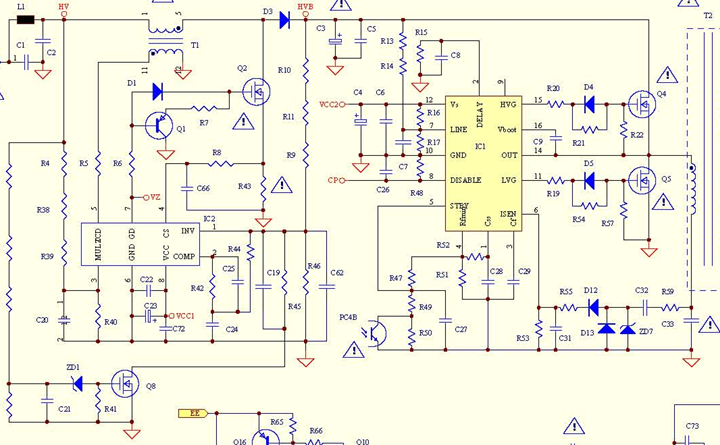

IC 1 была в кз поставил такуюже L6599D

Сколько питание на 1 ноге IC3 ? IC1 была в КЗ, а вокруг нее что, все Ок?
Давай по порядку с начала.
Нагрузи лампочкой автомобильной с габаритов дежурку 5 вольт. Что имеешь, стабильное 5 вольт или понижение? БП отключи от телевизора. Про L6599D пока не думай. Разберись с дежурным питанием. Оно держит нагрузку?

У Q9 было кз, С50 заменил, IC3 1 нога 13.5v
ДОБАВЛЕНО 04/10/2013 13:14
подключил к с44 лампочку, лампочка горит БП нагрузку держит 5.25v

Теперь - при переводе в рабочий режим PS - on ( при нагрузке БП лишь на лампу ), на 12 ноге L6599D сколько питание?
И PFC включается, т.е. на банке сетевой 400в?

БП на столе к нему подключена только лампа включаю в сеть лампа загорается 5v стабильно держит, вопрос чтобы перевести БП в PS-on надо замкнуть +5vsb 6 пин разьема CNS1 на 1пин PS-ON этого же разьема? я так пробовал на 12 ноге L6599D ничего нет, а на банке 300v

Да, подать на Ps-On 5 вольт. Если нет на 12 ноге, то ищи где потерялись 13 в на Q6 - Q7. Нет Vcc1 Vcc2 потому и не включается основоное питание и PFC
Ты хоть по картинкам понимаешь, что должно произойти при подачи Ps-On + 5 в? Q14 Э-К замыкаются, на оптопару PC (A B) поступает напряжение и Q7 открывается. Сделай проще. Э-К Q7 замкни, тогда на IC2 на 8 н появится питание и должно появиться 400в на банке. Пробуй. А если к Q7, и у Q6 замкнешь Э-К, то на 12 н L6599D появится питание и включится основное питание.
