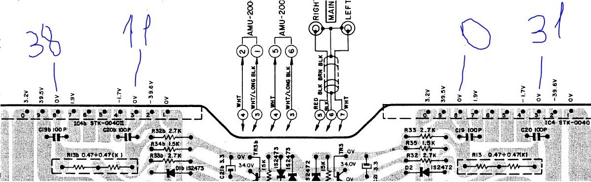

Добрый вечер Мудрым форумчанам! Достался сей чудо агрегат. Порывшись в интернете понял что он есть мало у кого... Собственно сабж не издавал вообще признаков жизни заменил предохранители и он включился но горит лампа clipping и звука нет, Есть на плате два "Power Amplifier STK 0040 II" за пять минут работы градусов 50 на ощуп. По схеме напряжения померил на ножках этого амплифера и где должно быть 4 вольта там 30 и тд. может я не так мерию? Мерил во ключенном состоянии без нагрузки громкость на нуле.
Подскажите если можете куда копать пока схему изучаю но сталкиваюсь с этим почти впервые.. Принцип работы транзистора знаю как работает диод знаю но процесс звукоусиления смутно представляю. Сервис мануал прикрепляю.

zeerroo, Постоянка на выходе усилителя. По всей видимости, пробой оконечного каскада усилителя! Что на 3 и 8 ногах STK?

Прикрепил напряжения на схеме
  Снимок1.JPG  181 КБ  Скачано: 311 раз(а)

zeerroo, У тя ж подписано от производителя - везде должно по нолям, сткшки под замену.

чет немогу прикрепить картинку... щас померил на всех ногах на левой на той картинке почти на всех 38В кроме 2 и 3 там 10В а на правой только на нулевых 36В а на остальных штатные плюс минус вольт. отчего могли полететь стк шки? просто только в них ли проблема

zeerroo писал:
Да все банально, расчитаны на 8 ом, а влепили 4 ома и даванули, ну этт на 90%, 10% что сами сдохли, хотя маловероятно.

serega-64, там стоит похожая voltage amplifier STK 3042 вот на ней тоже напряжение странное левая часть которая отвечает за левый выходной стк как я понял везде 36-40 заместо2.9 и тд а правая просто с завышеным на 7В примерно напряжением

нуууу я нашел толкового парнишку у нас в городе мы с ним нашли источник проблемы я оттащил ему и он ее локализует.. полетел блок защиты... усилительный тракт цел

zeerroo, Это еще как посмотреть! Сдается мне, ты мастером ошибся, или прокладкой между стулом! Мляяяя... В натуре, мастер прав, защита АС вылетает в первую очередь, намного чаще чем УМЗЧ! А мы тут тупее тупого собрались, и дельные советы даем! Совет дельный и полезный, очень пригодится в дальнейшем !!!
