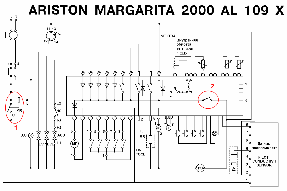

Здравствуйте!
Такая проблема:
После выбора режима стирки начинает стирать, но потом не переходит на следующий цикл. Останавливается, и продолжает бездействовать. Не переключает на следующий цикл стирки.
Иногда даже не возможно и выключить ее. Замок не снимается. Слив тоже нельзя включить, чтобы открыть дверцу.
Что это может быть?
п.с. открыть дверцу машинки помогает отключение ее от сети на некоторое время.
  ar_m_2000_al_109x edited.gif  81.67 КБ  Скачано: 310 раз(а)

Выключил сеть, через время открыл дверцу. Вода присутствует внутри барабана. Попробовал принудительно включить слив. Индикатор показывает что сигнал на старт подан, но не слышно щелчка реле на включение насоса (как это было ранее).
Скорее всего что-то с блоком управления?! недовольство, огорчение

В цепи включения сливного насоса:
1. Реле с блок-контактом замка дверцы.
Вероятно что-то с ним?! т.к. симптомы того, что не включается насос в ручном режиме, такие же как если не закрыть дверцу при любом режиме.
2. Что это за контакт, что им управляет??
  ar_m_2000_al_109x edited.gif  81.67 КБ  Скачано: 299 раз(а)

п.с. Запустил тест, определил неисправный узел. Прессостат. подмигивание
