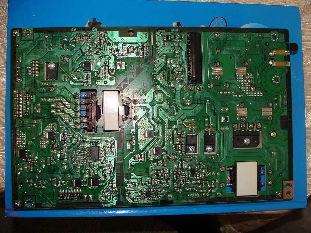

Led Samsung UE40F5500AW
Майн - BN41-01958
БП - L42S1_D5M
Матрица - CY-HF400BGSV1H
T-con - RUNTK 5351TP 0055FV
ПРИ ОТКЛЮЧЕНЫХ ШЛЕЙФАХ ПОДСВЕТКИ МАТРИЦЫ И МАЙНА ИМЕЕМ НА ВЫХОДЕ бп:
1. В13V - 8.1v - 8.2v (скачет в этих пределах)
3. В13V - 8.1v - 8.2v (скачет в этих пределах)
5. Vamp - 8.1v - 8.2v (скачет в этих пределах)
7. Vamp - 8.1v - 8.2v (скачет в этих пределах)
9. GND - 0v
11. B5V - 5.35v
13. B5V - 5.35v
2. P_DIM - 2.98v
4. ECO - 0v
6. BLU - 2.98v
8. GND - 0v
10. GND - 0v
12 A5v - 5.35v
14 PS_ON - 3.17v
Модель БП - L42S1_D5M (прикрепил фото)
Видео самой неисправности - https://www.youtube.com/watch?v=O8_SenhaX04&feature=youtu.be
Видео того - как ведет себя подсветка led при откинутом шлейфе майна - https://www.youtube.com/watch?v=idk2SoH3KZw&feature=youtu.be
при из измерении напряжений на блоке питания при отключенных шлейфе подсветки и майна бп выдеет заниженые напряжения (фото напруги)
вместо 13В - 8 В
что может быть, помогите новичку. !!!!

Добавил инфы. Кстати странность произошла: плохой контакт был в розетке, вилку подергал - появилось нормально 13V на блоке на выводах 1,3,5,7 быстренько в тельк БП - появился снег, т е телик заработал... подергал вилкой в розетке опять таже неисправность (розетки разные) слушаю плату БП - как будто что- то шьет в момент включения.
Но все время на силовом электролите 311 В, на диоде шотке 8.1 в
ДОБАВЛЕНО 23/12/2014 15:28
не 311 а 301 на большом конденсаторе.....
zpcomp
Сообщения: 15
Сообщение #10 От 23/12/2014 15:00 цитата
Сейчас все изменилось с 8.1 упало до 7.8в.
с 5.35 до 4.9....
ДОБАВЛЕНО 23/12/2014 16:10
Все восстановилось, на силовом конденсаторе 401 в, все напруги на выходе в норме....
ДОБАВЛЕНО 23/12/2014 16:17
диодный мост начал греться (радиатор) вход - 225В выдод пост 270 В - это нормально?? (как было при неработе - непомню)
ДОБАВЛЕНО 23/12/2014 16:20
Все опять поломалося....нечего неделал даже розетку не передергивал.....
диодный мост вход 220 - выход 300в
на силовом конере - 303 В (450В, 100мкФ)
что может глючить??? мост??? ответте кто нибудь!!???

Хотябы направление дайте. Например смущает напряжение на диоде оптопары (та что на плате одна, справа) напруга 0.02В ???? если на остальных оптопарах (те две что вместе диоды 1.05, транзисторы 0.3 - 1.4В ) это не обратная связь БП случайно ???

Причем розетка! Может схема у кого есть на мой блок питания. Или определить маркировку микрухи 1SP801 (вообще надписей нет), похожа на 1SM801 на которой написано 3110A V313
