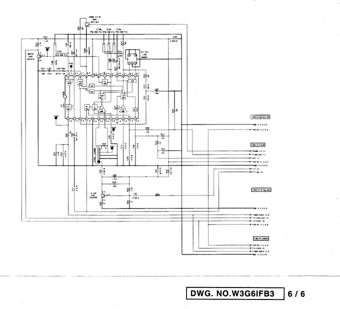

Добрый день шасси ТМ8402А Состав телевизора TB1226CN, TDA8403k
БП собран на TDA4605-3
После замены транзистора в бп и диода телевизор запустился
но напряжение В+ занижено
В дежурном режиме 140в а при включении 95в конденсаторы менял
На 1 ноге микросхемы БП 0.4 вольна обратная связь впорядке
Лампочкой нагружал тоже самое
Телевизор работает но на светлых кадрах заливает белым и на ПК напряжение падает до 60 вольт хотя после ТДКС выходит 180 вольт
После того как делаеш меньше скрин телевизор работает без проблем!
Может кто-то натолкнет на умные вещи или подсказки?

alexander3311
Сообщения: 282
Сообщение #4 От 05/04/2015 18:36 цитата
ВАЗ писал:
ссылка на схему закачать немогу !
Разбирайся со схемой по твоей ссылке!

Сообщение #7 От 14/04/2015 20:57 цитата
Пошаманив над БП а точнее над обратной связью
Телевизор заработал все хорошо Всем спасибо!!!
