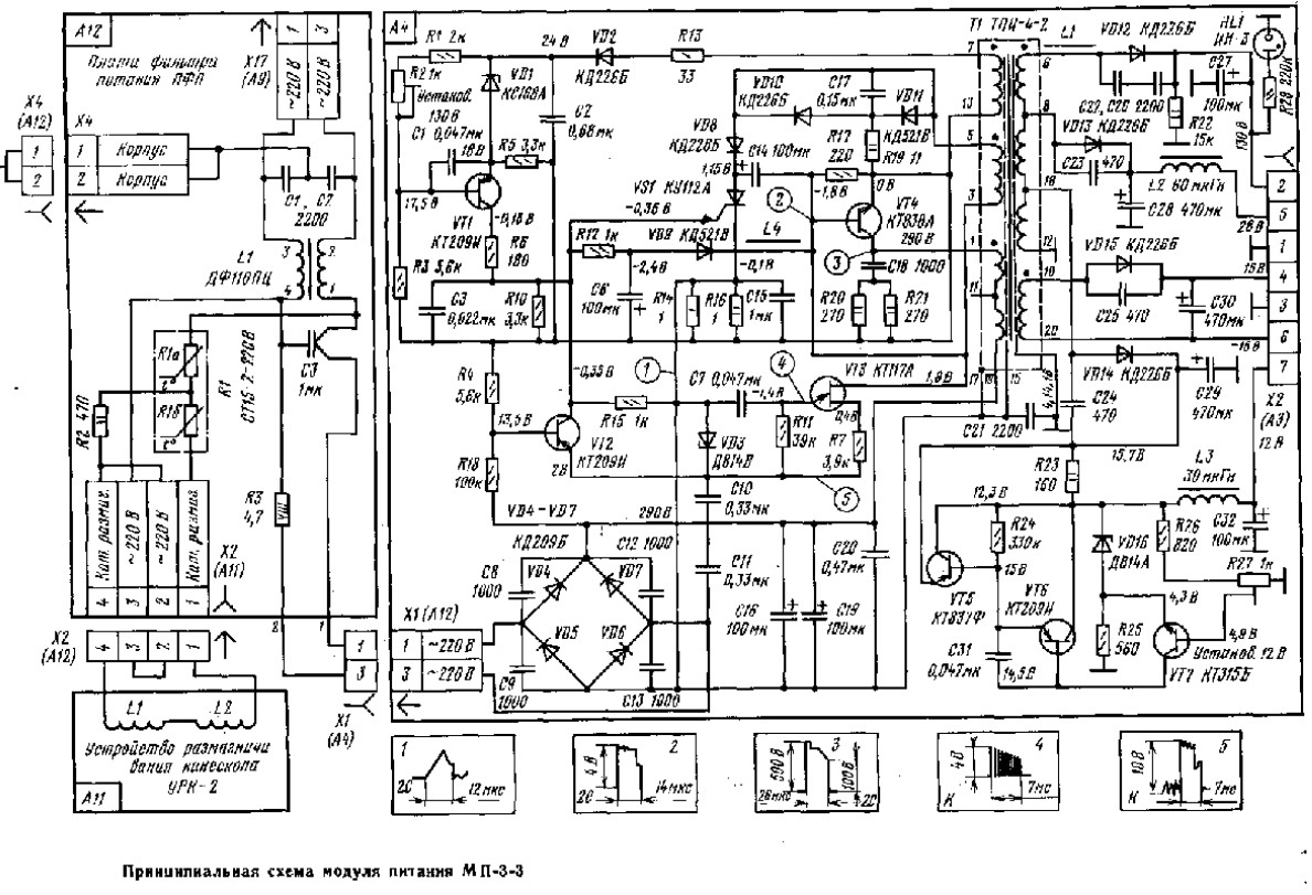

нужен от вас совет...
нашёл 2 отдельных БП (TNP4G029 от панаса) и МП 3-3 оба требуют легкого доремонта, просто хочу совет, какой лучше собрать для этой цели, просто в первый раз с этим сталкиваюсь. Скрины обоих блоков прилагаю.

Я на МП 3 без переделки всё проверяю. На нём и так напруга 110-135 регулируется. Окинь вторичку всю и запитай телек от МП 3. Посмотри на картинку,если будет.Потом откинь первичку и на ТПИ кинь переменку с МП 3.(предварительно выставь на выходе напряжение равное твоему В+).Этим ты проверишь ТПИ свой. Читай,в google генератор питания и как им пользоваться.

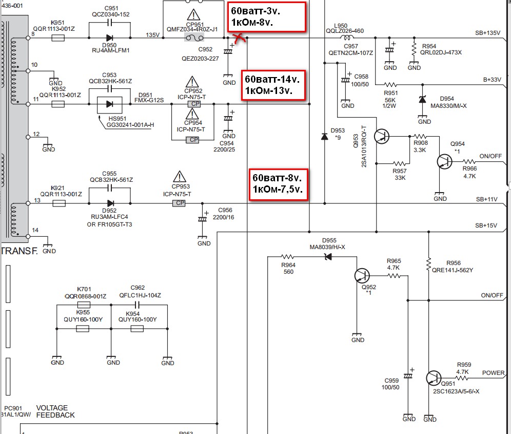

восстановил мп3-3, теперь хочу подстраховаться , так как не совсем уверен, правильно я понял..
у меня с мп3-3 выходят в данный момент 115, 14, и 28 вольт.
в тв потребляется во вторичке 135, 11, 15, 33. Если я отрываю всю вторичку, и навешиваю только 115 с мп3-3 за место родной 135? Тогда не понятно, как быть с остальными , подгонять стабилизацию? это вторичка...
теперь с первичкой, не совсем понял..какую переменку и куда кидать? если я правильно понял, нужно разорвать цепь питания 300 вольт шима и туда врезать с мп3-3 тоже самое?

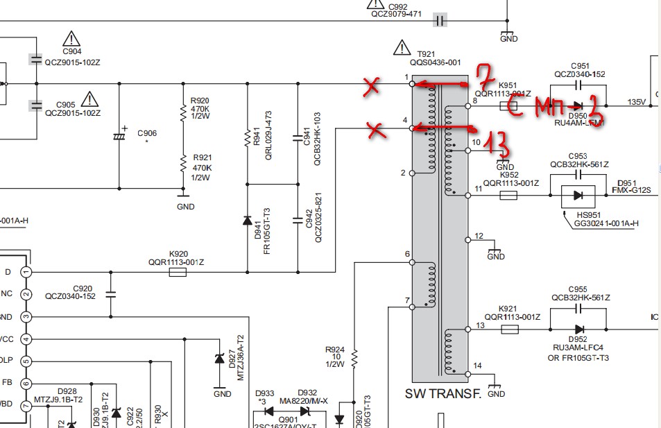

правильно ли я нарисовал схему проверки первички?

oleg726 писал:
это я давно нашёл, но не как не пойму, там уже готовый переделанный генератор, а у меня просто пм 3, я схему правильно нарисовал?
oleg726
Сообщения: 202
Сообщение #71 От 28/08/2015 17:04 цитата
С МП 3 перед диодом берёшь и паяешь на свою 4(обрезанную)ногу. Массу вторички МП 3 на свою 1 ногу не обрезая. Но сначала на МП 3 с нагрузкой выстави своё В+. Со схем,что я прислал всё видно и понятно! Почитай описание генератора!!! Вникни в суть! За тебя это никто делать не будет.

Сообщение #72 От 28/08/2015 17:20 цитата
oleg726 писал:
правильно?

если последняя моя зарисовка правильная. то при подключении мп3 шкворчит..
на выход(130вольт) мп3 повесил лампу 10 ватт, установил напряжение 130 вольт, и подсоединил как по схеме выше, нагрузив строку в телеке на лампу 60 ватт, в итоге шкворчит, не одна лампа не светится, отсоединил всю вторичку, оставил одну лампу 60 ватт, шкворчит...
поправьте, если сделал что то неправильно

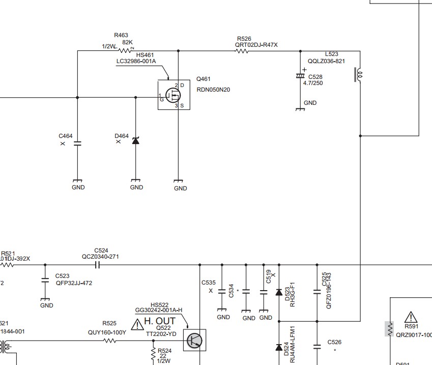

Всё сделал как вы сказали. Включил, нет запуска, начал проверять строку, на коллекторе транзистора-0. Проблема оказалась банальной, а именно , был оборван дроссель в цепи 135 в. , он зараза стоял под мощным наискосок строчным диодом, если не вооружаться взглядом, то видно было только ножки, я и принял его за перемычку. Восстановил обрыв, включаю, мп3 в защиту. Проверяю , пробитый диод D523 заменил на BY328, тв запустился, но осталась ещё одна проблема коррекция растра(подушка), пробежался ESR-ом заменил С528 и пробитый Q461. Всё восстановил, коррекция в норме. Получается я вешал лампу всё время в воздух, и выходит что блок питания без нагрузки вообще отказывался заводиться. Впредь буду ещё внимательнее.

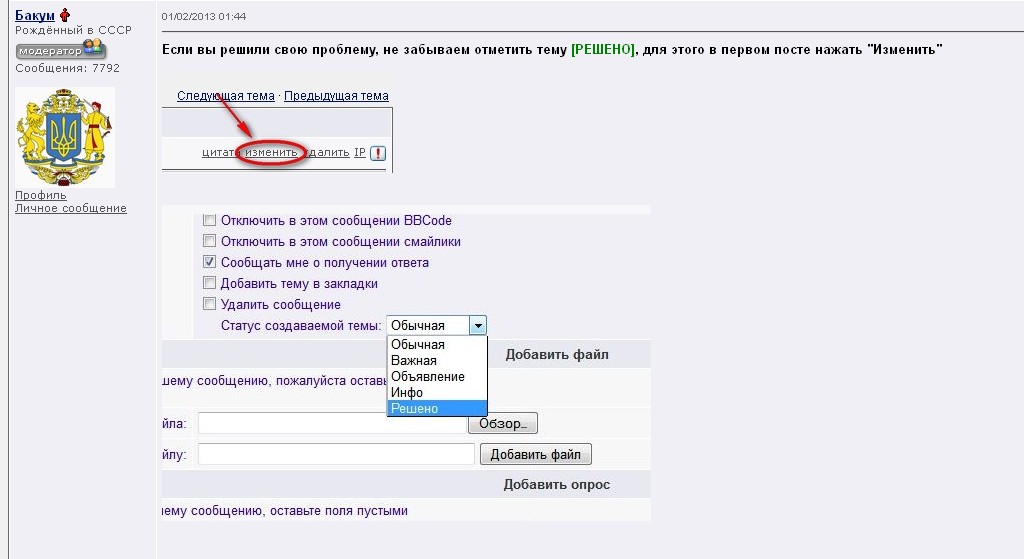

а не подскажите, как закрыть тему, в правилах что то не понял, может не там читал

Попрошу модераторов закрыть тему, так как не нахожу у себя такого как в правилах.

Вячеслав-79, млин, как же ты перед ремонтом HOT не проверил?
Из-за пробитых D523 и Q461 у тебя прибор показал бы К-Э десяток ом....
