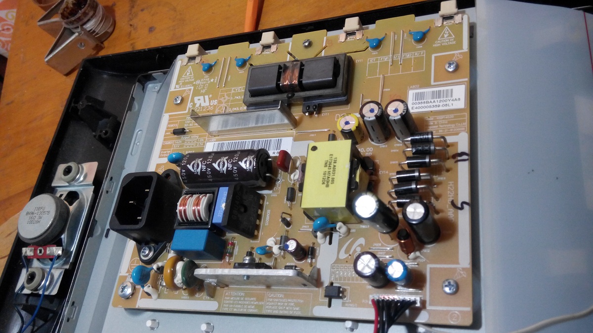

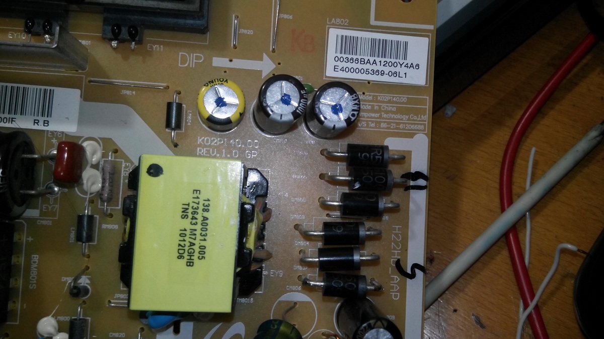

БП+подсветка – К02Р140.00
Состав: OZ9910BGN. BA9415 (2шт). DA07AH

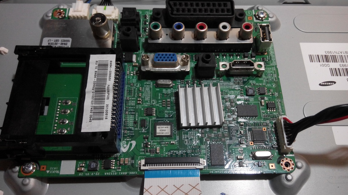

На трансф.подсветки написано: 136. A0851. 005 100222 DH2H. Судя по табличке на плате, должна обеспечивать: 14в. 5,1в и 600в.
Майн – ничего похожего на модель на плате на разыскал.
Состав – Порц под радиатором, ес-сно. Микросхемы на майне – K4T1G1640F-BCF8 (2 шт). WT61P802. 4801А ВА0Е11. Z1031A1 ZA0L4Y (2шт). ATNLH016. ATNLH024. DRV604 06TG4. NTP-7300S. S24CS0. LVC244A (2шт). Tuner: SAMSUNG KAE2802 на нём наклейка – может это и есть майн.. - DTOS40FV082A BN40-00197A 100823 GBT-LF.

Родные, ребята, ну што б я сдох - не мои это платы, схемы!!!!!!!!!
Схему эту или подобную мне скидывали. Но нет там моего БП, с его разъёмом. И на фото всё не моё!!!!(((((
И этого - N82B на платах нигде не написано у меня!!!!
Показал бы, да фотик сломан!!! Тачскрин отказал почти, но шяс попробую..

Иван Зенин
Сообщения: 6784
Иван Зенин
Сообщение #18 От 25/06/2015 07:40 цитата
Борис19, ну вот, показал фото исправного блока. Покажи теперь неисправный.
Борис19
Сообщения: 508
Сообщение #19 От 25/06/2015 08:15 цитата
Иван Зенин писал:
 Размер файла:  333.45 КБ
 Просмотрено:  546 раз(а)
Иван Зенин
Сообщения: 6784
Иван Зенин
Сообщение #20 От 25/06/2015 08:50 цитата
По всем симптомам слёт содержимого микросхемы с наклеечкой. В твоём случае - замена всей платы.
