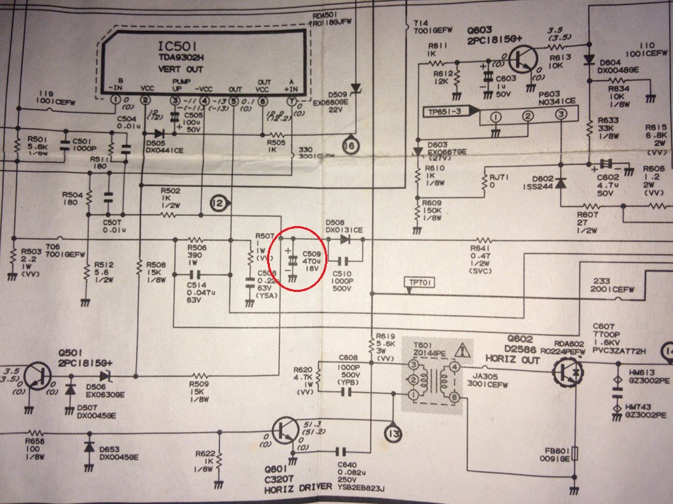

Ребята Здравствуйте! Вот такая беда телевизор SHARP 21D-G шасси GA-1AМ, в общем с дежурного режима переходит в рабочий на экране плавно появляется слабое свечение и линии обратного хода кадровой развертки на кнопки на панели не реагирует, так поработает минут 15-20 потом выкл/вкл все нормально запускается работает, только вилку с розетки вытаскиваешь хоть на 30 секунд снова все по новому, я так понимаю где-то конденсатор подсох, подскажите где искать? хммм...

Замерял вчера напряжения на выходе ИБП (когда телевизор как бы греется)120V вместо 130, 9,9 вместо 12V, и 7,5 в норме с ТДКС выходит 170 вместо 190V (как указано на схеме) но напряжения не меняются когда телевизор запускается и работает нормально недовольство, огорчение

ДОБАВЛЕНО 26/09/2015 21:18
с помощью замены литов (так как ESR нет) был выявлен С509 470МкФ 16V c потерей емкости, после замены телевизор начал запускаться без проблем! улыбка
