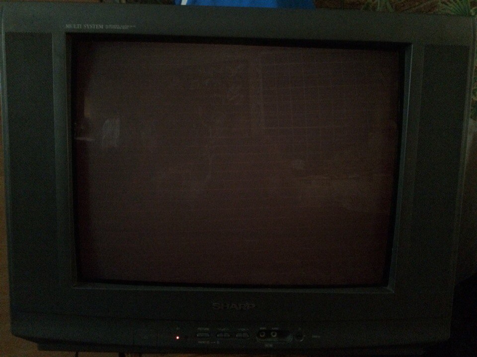

Ребята Здравствуйте! Вот такая беда телевизор SHARP 21D-G шасси GA-1AМ, в общем с дежурного режима переходит в рабочий на экране плавно появляется слабое свечение и линии обратного хода кадровой развертки на кнопки на панели не реагирует, так поработает минут 15-20 потом выкл/вкл все нормально запускается работает, только вилку с розетки вытаскиваешь хоть на 30 секунд снова все по новому, я так понимаю где-то конденсатор подсох, подскажите где искать? хммм...
Состав:
Main - DUNTKB508WE A630M
UOC - TDA9381PS/N2/1/1i1146 IX3368CEN7
Memory - 24C04W6
SMPS - даташит на STR-G5653
TR Chopper - WA110WJ
SAW - K2977M
Vertical - AN5522
Sound - AN7523
Tuner - 1T5ED203 / RTUNQA01 0WJZZ (CXA3627N)
Tube - 37GDA86X + H0225PE-M / A34KPU02XX
FBT - FA060WJ-SA / BSC21-2651S F0228PE-B (HR80387)
HOT - 2SD2586
Схема:

Замерял вчера напряжения на выходе ИБП (когда телевизор как бы греется)120V вместо 130, 9,9 вместо 12V, и 7,5 в норме с ТДКС выходит 170 вместо 190V (как указано на схеме) но напряжения не меняются когда телевизор запускается и работает нормально недовольство, огорчение

Про "нормально-ненормально" можно твердо говорить только после измерения накала на кине и при чем достаточного точного измерения. В этой инфе "...120V вместо 130, 9,9 вместо 12V, и 7,5 в норме с ТДКС выходит 170 вместо 190V..." есть нестыковки, имхо, так что разбирайся.

Joiner, Спасибо за ответ, замерял накал на кинескопе на 9 и 10 выводе он составляет 3.5V (как при прогреве так и при нормальной роботе) при прогреве на видео усилителях 166V а при роботе напряжения меняются

... замерял накал на кинескопе на 9 и 10 выводе он составляет 3.5V...
упс! А норма какая?

Joiner нормальная должна быть 6.2-6.3 но я же мерял DT-830B бяка

с помощью замены литов (так как ESR нет) был выявлен С509 470МкФ 16V c потерей емкости, после замены телевизор начал запускаться без проблем! улыбка
