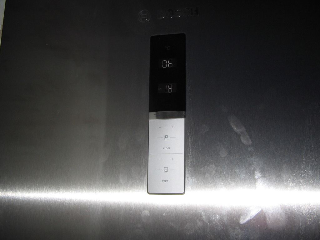

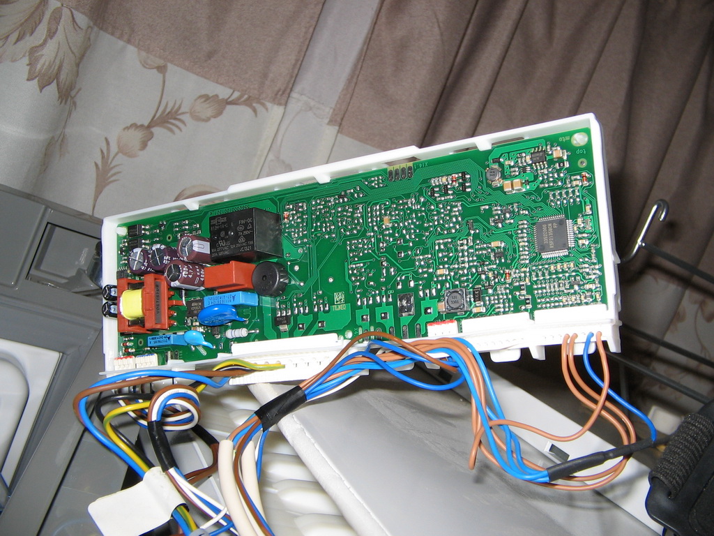

Холодильник Bosch KGE39AI20R при включении выдаёт 5 коротких писков.
Привет всем!
Холодильнику 1,5 года. 1 компрессор, х.к. капельная разморозка, м.к. - обычная разморозка. Работал нормально, пару раз было перемораживание х.к. из-за установки более низкой температуры.
Лечилось отключением холодильника из сети и выдержки 1 часа, после этого входило в норму.
Это предыстория.
Вчера был скачок напряжения в сети, моргнуло освещение. После этого заметил, что холодильник работает, но как-то громко щёлкает, что-то переключает.
Сегодня утром заметил в Х.К. 25 гр, в м.к. -10-12.
Позвонил в 3 мастерские, все отказываются из-за отсутствия деталей, одна откликнулась, но.
Поговорил с мастером по телефону, тот сказал ,что скорее всего плата, её надо отдавать электронщикам, обойдётся около 7 т.р., ремонт от 3 дней и дольше.
И что продукты в холодильнике по-любому испортятся.
Но может помочь просто следующее, просто отключить холодильник на 96 часов, якобы плата разрядется, и может всё заработает.
Короче я подождал час , то же самое, ещё 6 часов ничего. Решил разобрать, вытащил плату, на внешний вид ничего подозрительного.
В режим самотестирования, который описан в инструкции, холодильник входит и останавливается на первом шаге, горит 00.
Нашёл другой режим теста, типа ручной, надо жать на кнопку Super и ждать не 2 писка а три, после этого появляется десять позиций.
Тут подробнее.
п. 00 значение 26 (думаю это Темп Х.К.)
п. 01 значение -13 (это М.К.)
п. 02 значение 25
п. 03 значение 30
п. 04 знач 00
п. 05 знач 01
п. 06 начинает щёлкать клапан(работает)
п. 07 знач 07
п. 08 запускается компрессор(ура компрессор работает)
п. 09 активирует нормальный режим с финальным сигналом, 2 сигнала норма , а у меня 5 сигналов.что-то не так.
И индикатор Alarm не горит.

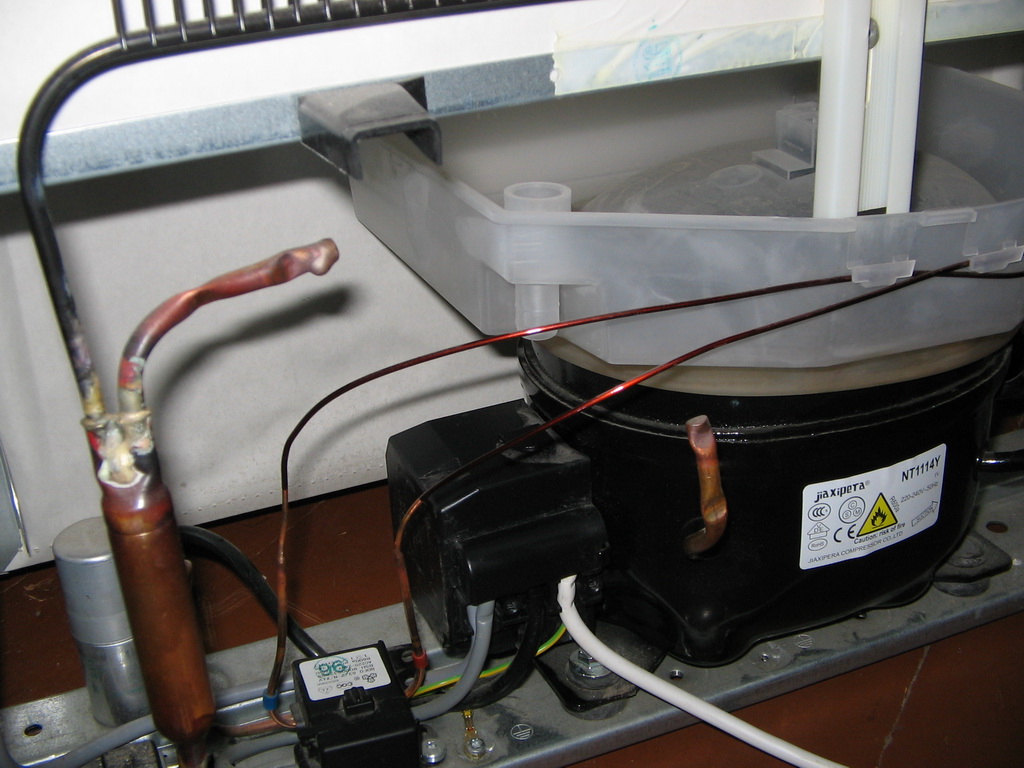

Если запустить компрессор в 08 тесте то начинает мороз нагнетать, (значение п. 01 стало -15), но тест длится всего около 2 мин и прекращается автоматом.
Если продолжить баловаться, ещё раз выкл/вкл вход в тест и 08 запуск компрессора, то горячий хладагент возвращаясь в компрессор нагревает его и происходит
отключение тем самым звонким щелчком, как я понял это тепловая защита самого компрессора срабатывает, через прим. 1 минуту опять щелчок, остыло, встаёт в
исходное. И можно запускать тест компрессора.
Но если просто включить холодильник, компрессор не запускается, ждал 15 минут.
Прошу того кто встречался с подобным откликнуться.

меняй модуль
newh
Сообщение #3 От 25/09/2015 20:58 цитата
плату всю что-ли?
терзают смутные сомнения,
если в контролере слетела прошивка, то как-то тест работает же.
master-holoda
Сообщения: 180
master-holoda
Сообщение #4 От 25/09/2015 21:46 цитата
На заборе .... Написано а там , ДРОВА
Проходили такие модуля уже, через меня...

А с камушком то что? По прохождению теста видно, что камушек скорее жив, чем мертв...
Просто забыл, что нужно включать компрессор, когда необходимо...

А датчики хоть проверяли и вторичные напряжения 5вольт при полной нагрузке не пляшет.

Очень зачастили с подобным дефектом, вот буквально недавно снимал Умер со слов хозяина выключили для того чтобы передвинуть.
Итог камень в коротком по обратной связи с дисплеем...

master-holoda писал:
Точно камешек в коротком? Или что по линии связи коротит?
master-holoda
Сообщения: 180
master-holoda
Сообщение #12 От 07/10/2015 18:22 цитата
NOMEKOP писал:
Ты считаешь, что я так языком потрепать решил???
Если тебя успокоит, то линия связи была исключена при проверке...
krugliak
Сообщения: 308
Сообщение #13 От 07/10/2015 19:57 цитата
Здесь то (камушек)явно жив тест проходит и дисплей всё показывает.
