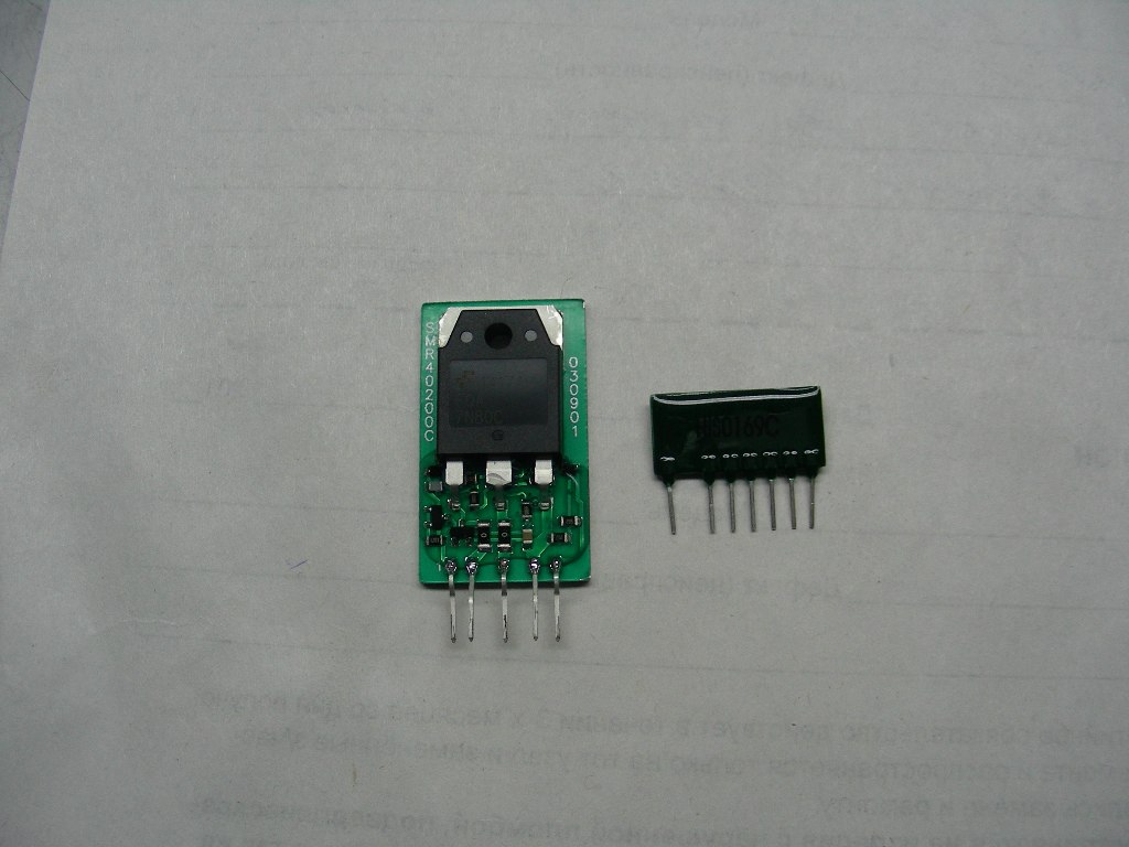

iv-9, А какие это грабли с зелёным комплектом, поясни? Почти 10лет пользуюсь только зелёным, никогда никаких проблем не возникало!
Шикарный комплект!!!! Ни одного возврата! классно!
iv-9
Сообщения: 6391
iv-9
Сообщение #17 От 10/09/2013 15:57 цитата
tynalex, а я пользую только серые, с полевичком. улыбка
В зеленых надо обеспечивать хороший контакт пластинки, на которой SMR собран, с радиатором шасси, который покрыт изолирующей пленкой. Ну и про мвз в дросселе не забывать, а с серым он вообще в воздухе. улыбка
К тому же у нас как-то партия зеленых леваков прокатила, а сравнивать надписи, оттенок зеленого и длину ног влом подмигивание.
tynalex
Сообщения: 17295
tynalex
Сообщение #18 От 10/09/2013 16:02 цитата
Да, я всегда выпаиваю радиатор, зачищаю до блеска поверхность посадочную и устанавливаю. Этот комплект у нас самый дорогой в продаже (70грн.), считается самым надёжным, ни одного возврата за всё время. Продавец один и тот же, брака не попадало никогда.

У меня лежит,(года три)оставил для истории.tynalex, могу за пол цены отдать.Снял после мастера,выходил с 10 раза с деж.реж. Поставил "ремкомплект".

нет, черная smr40200 - не открытая гибридка, я тоже об этом подумал улыбка
рем-комплект: SMR4200C+HIS0169C, R2K и строчник D5072
