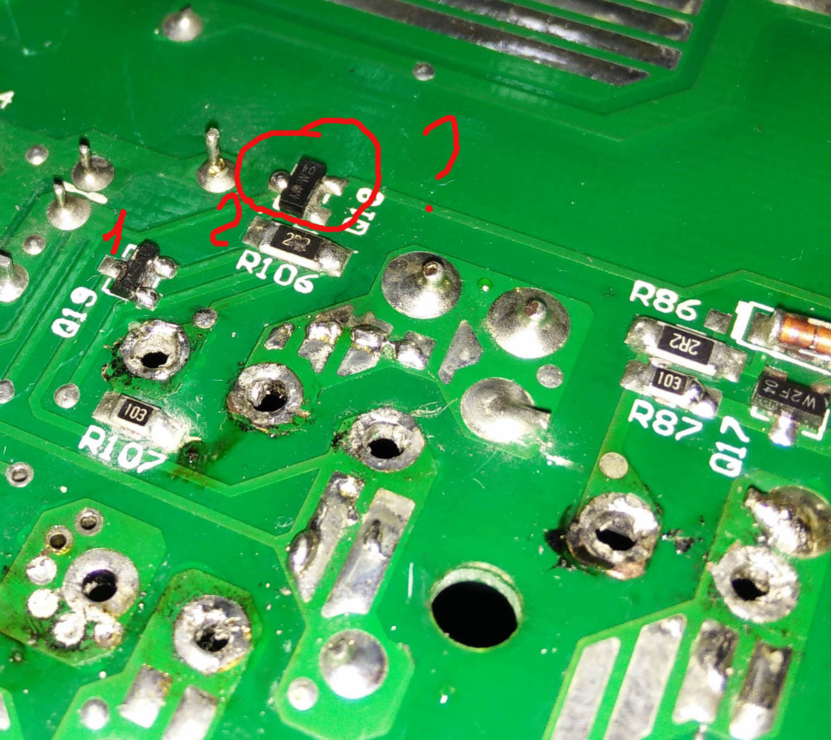

Помогите опознать компонент 2. SOT-23. По аналогии похоже на MJW.
1 компонент опознал PMBT2907A pnp W2F. На фото обратная сторона платы БП Thermaltake Evo_Blue 750. Сгорели силовые MOSFET W14NK50Z и обвязка SMD.
 Размер файла:  243.16 КБ
 Просмотрено:  372 раз(а)

Google и пр. не смогли подсказать, может, кто поможет?
Корпус, вероятно, SOT-89 (ширина 4,5мм, три ножки с одной стороны и четвертая широкая), на корпусе S0 в верхней строке и 1S в нижней... По схеме (климат-контроль старенькой toyota) похоже на NPN транзистор, но мало ли...
