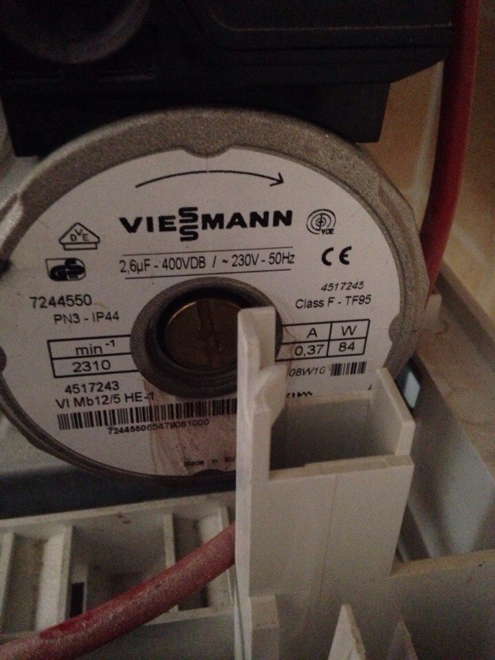

Вийшов з ладу насос Viessmann Vitopend 100 VI Mb12/5 HE-1 ; Характеристики: оберти 2310 об/хв; W84; А0,37; 2,6/400(мF/VDB)
Встановив голову від насосаWilo Star-RS 25/6 (4032956); Характеристики: частота вращения - (мин/средн/макс) 1900/2350/2550 об/мин; потребляемая мощность - 46Вт/65Вт/85Вт; потребляемый ток - 020А/029А/037А; 2,6/400(мF/VDB)
Не знаю на якій швидкості встановити робочий хід встановленого насоса Wilo Star-RS 25/6 (4032956). При дргому положенні майже співпадають оберти; При третьому положенні співпадає потужність та ампери. Яке положення краще для роботи електроннї плати ктла Viessmann Vitopend 100
Фото встановленого насоса

Юрій SSSS писал:
Вышел из строя насос Viessmann Vitopend 100 VI Mb 12/5 HE-1; Характеристики: обороты 2 310 об / мин; W84; А0,37; 2,6 / 400 (МF / VDB)
Установил голову от насосаWilo Star-RS 25/6 (4032956) Характеристики: частота вращения - (мин / средн / макс) 1900/2350/2550 об / мин; потребляемая мощность - 46Вт / 65Вт / 85Вт; потребляемый ток - 020А / 029А / 037А; 2,6 / 400 (МF / VDB)
Не знаю на какой скорости установить рабочий ход установленного насоса Wilo Star-RS 25/6 (4032956). При дргому положении почти совпадают обороты; При третьем положении совпадает мощность и ампера. Какое положение лучше для работы электронной платы КТЛА Viessmann Vitopend 100
У меня на 2 скорости всегда(1скорость мало,а 3 слишком быстро и нагрузка на насос).
У мене на 2 швидкості завжди (1 швидкість мало, а 3 занадто швидко і навантаження на насос)
