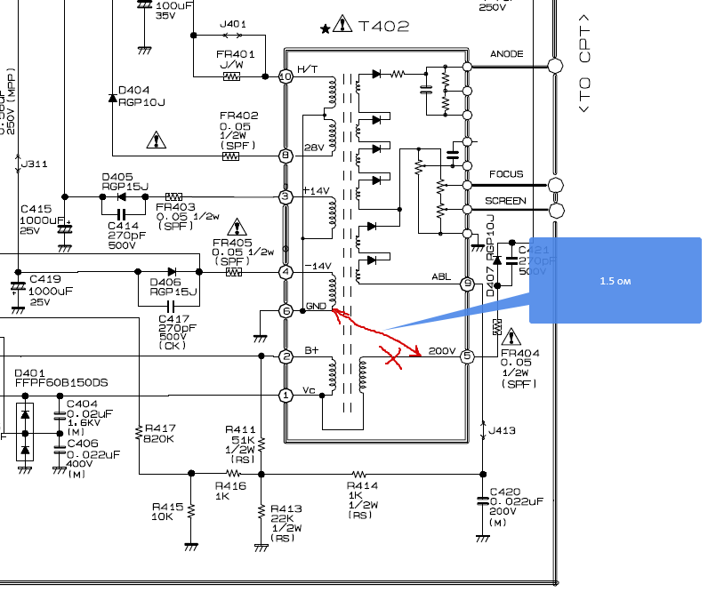

Состав: НОТ 2SD2689, STR-W6756, TDA4863A. ТДКС 6174V-5003L
Здравствуйте . У меня вопрос по тдкс 6174V-5003L. Проблема в том что 5 нога тдкс имеет сопротивление с 6 (1.5 ом) и в разрыве с 1 и 2. Взял другой тдкс -- НОВЫЙ там всё так- же. Это противоречит схеме самого трансформатора . Кто нибудь обьясните где я не так может смотрю ? Файл схемы прикрепил.

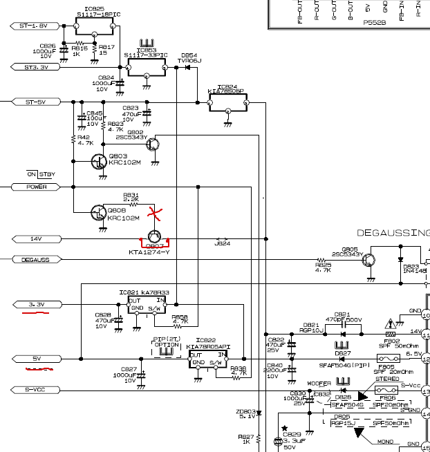

После диода не замерял ещё выпаян тдкс . Высокого не было HOТ заменён . +B 110 вольт. Был пробитый диод D 821 и заменена STR . Дежурка есть но при включении пригасает светодиод . С кренок IC822 (5в) IC 821 (3.3 в) в дежурке . При попытке включения IC822 (1в) IC 821 (3.3 в). Вместо 14 вольт 9.5 в дежурке -- при попытке включения 12.5
Борисss, ну и чем эти противоречия мешают работе тв? Какая разница, откуда взята обмотка питания ВУ?

Обмотка питания ВУ может либо быть отводом от коллекторной обмотки (первичной цепи), либо быть развязанной с ней (обмотка вторичной цепи). В первом случае в формировании питания участвует +В - как подпорка, и в случае, если +В не снимается в ДР, продолжает присутствовать на ВУ в размере +В. Для работы ВУ разницы нет. улыбка

Рассматриваю все варианты пока тв не работает. С таким шасси столкнулся первый раз и зашёл в тупик. ТДКС не работает
ДОБАВЛЕНО 30/03/2014 21:52
после диода +200v нет
iv-9
Сообщения: 6390
iv-9
Сообщение #7 От 30/03/2014 21:17 цитата
Фантазии. Если строка работает и есть другие напряжения на вторичках, значит и питание ВУ должно быть - если резистор и диод не в обрыве.
