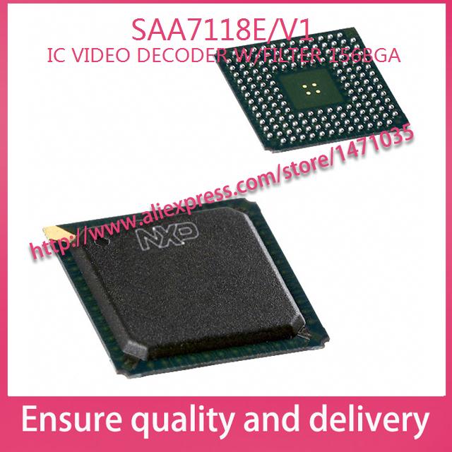

Не нашёл, куда написать, поэтому пишу сюда.
Такая вот ситуация. В ТВ LCD Philips 15PF9936/58 в цветовом тракте стоит МС SAA7118e(фото SAA7118e взял из инета). В результате пропадания контакта с платой пропадает синий цвет. При нажатии на МС синий цвет появляется и какое то время держится. Потом опять отходит и цвет пропадает. Нажмешь на МС снова и опять то же самое. Но у МС SAA7118e контактные выводы находятся под корпусом(см фото). Может, кто знает, как пропаять такую МС? Честно говоря не представляю, как она вообще устанавливается.

набрать в поиске пайка бга и курить теорию

А чем тут поможешь-учите теорию и тренируйтесь на убитых метеринках от компов потом переходите к вашему тв.Как то так.+на оборудование потратиться придётся для пайки этих бга тысячи 2-3 долл+расходники и вперед.
Отнесите лучше в нормальный сервис,где ноуты делают там если есть трафарет то за час можно эту проблему решить.
