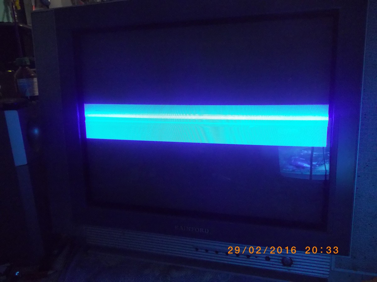

СОСТАВ ШАССИ:
MAIN: 165.
UOC - 8827СPNG4RV8
Memory - 24C08A
SMPS - 2SC5586
Vertical - LA7840
Sound - TDA7057AQ
Tuner - ET-5C1E-EV100KJ
Tube - A51ERF135X90
FBT - BSC25-N0103
HOT - 2SD2499
Прошу помочь с данным аппаратом.Проблема в следующем: Периодически пропадал звук, после пропайки кольцевых трещин на плате(не только вокруг звука),после включения на экране в центре горизонтальная полоса, шириной около 10-ти сантиметров. Напряжения БП-в норме, с ТДКСа-в норме. LA7840 -поменял заменой
(2 шт), обвязка КМ- проверил заменой,прошивку пробовал другую, при ней полоса по-центру тонкая.Смущает то, что на втором (OUT) пине LA7840 -24.1 вольт.
Помогите, пожалуйста, советом/
Схема:http://archive.espec.ws/section546/file21149.html

alladint, фото дефекта выложи!

alladint
Сообщения: 16
Сообщение #5 От 29/02/2016 21:16 цитата
валентин-сибиряк: Даже и не пробовал .
vadim3008:
ДОБАВЛЕНО 29/02/2016 22:18
Спасиб за интерес подшучивать, дразнить
 Размер файла:  209.69 КБ
 Просмотрено:  315 раз(а)
И что тут смутительного? Нормальное напряжение питания. Там схему нарисовали так, шоб нихто не догадался. Смотри по даташиту.
alladint
Сообщения: 16
Сообщение #7 От 29/02/2016 21:25 цитата
киев писал:
Смутило, что на схеме 13,4 В!

Маладэс! То есть ты даже не знаешь - была ли неисправность раньше или появилась после твоего вмешательства. Мне кажется или растр по горизонтали тоже заужен? Напряжения со всех ног кадровой? КОК бы подкинуть заведомо рабочую. Подключи другую КОК, не снимая родной ОСы и сравни форму пилы по ослику.
alladint
Сообщения: 16
Сообщение #18 От 29/02/2016 22:58 цитата
киев писал:
Нет, не включал. Со слов клиента.
ДА, не знаю.КОК подкидывал, напряжения не изменяются:
1-0 gnd
2-21.9 out
3-24,3
4-2,97
5-2.97
6-24,5
7-1.3
Дело в том, что по моему старому ослику, после R306 сигнал какой то, не очень похож на пилу...
