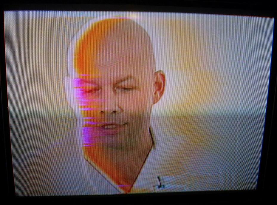

Здравствуйте уважаемые эксперты. По данному устройству в настоящий момент имеется две проблемы.
Проблема 1. В цепи размагничивания пришел в негодность позистор, на что возможно его заменить ? так как точь-в-точь найти не могу (имеется следующий вариант: MZ73-18RM).
Проблема 2. На экране телевизора появились искажения - которые представлены на рисунке. Искажения появляются когда экран практически заполнен белым цветом. При этом искажения сопровождаются искажениями звука - телевизор начинает хрипеть.
В целом все работает хорошо...

Витькан, а,с чего подан сигнал,на фото?
Витькан
Сообщения: 610
Сообщение #6 От 24/07/2016 10:41 цитата
vadim3008, В 2011 году ремонтировал LG F700B CA-124 с вашей помощью. Специалистом по ремонту ТВ - я не являюсь, поэтому рассчитываю на ваш широкий опыт и помощь.
STIPLER, Не мог ли бы вы уточнить, здесь и сейчас имеется только вольтметр, какие напряжения вас интересуют ?
ДОБАВЛЕНО 24/07/2016 11:43
YurGer, ESR-метра не имею и никогда не имел. Вы хотите сказать, что могли высохнуть электролиты, которые на выходе обратноходового источника ?
ДОБАВЛЕНО 24/07/2016 11:44
vadim3008, Сигнал подан с антенны - "Делта H311-01" - прием очень хороший, искажения, как я указал появляются когда изображение белое и яркое, так показывает хорошо!

Витькан, схема есть у нас на форуме,качаешь и сопоставляешь,не понимаешь спрашиваешь,с позистором разберёшься в последнюю очередь,тут бы ESR-ом неплохо бы воспользоваться!

STIPLER, LA78141: 01-2.2V; 02-27.9V; 03-2.1V; 04-0.0V; 05-14.9V; 06-28.1V; 07-2.2V.
Подскажите по-подробней, алгоритм поиска ?

Витькан, с другого источника или антенны пробовал? Антенну покрути. улыбка
Витькан
Сообщения: 610
Сообщение #16 От 24/07/2016 13:13 цитата
iv-9, подмигивание другой антенны у меня нет. Антенну пробовал крутить и так и этак). Как я говорил ранее, когда картинка цветная и темная - тогда все четко, когда она в основном белая - начинаются искажения на картинке и в звуке, и так на остальных каналах... Вы считаете это можно списать на плохое качество приема ?
