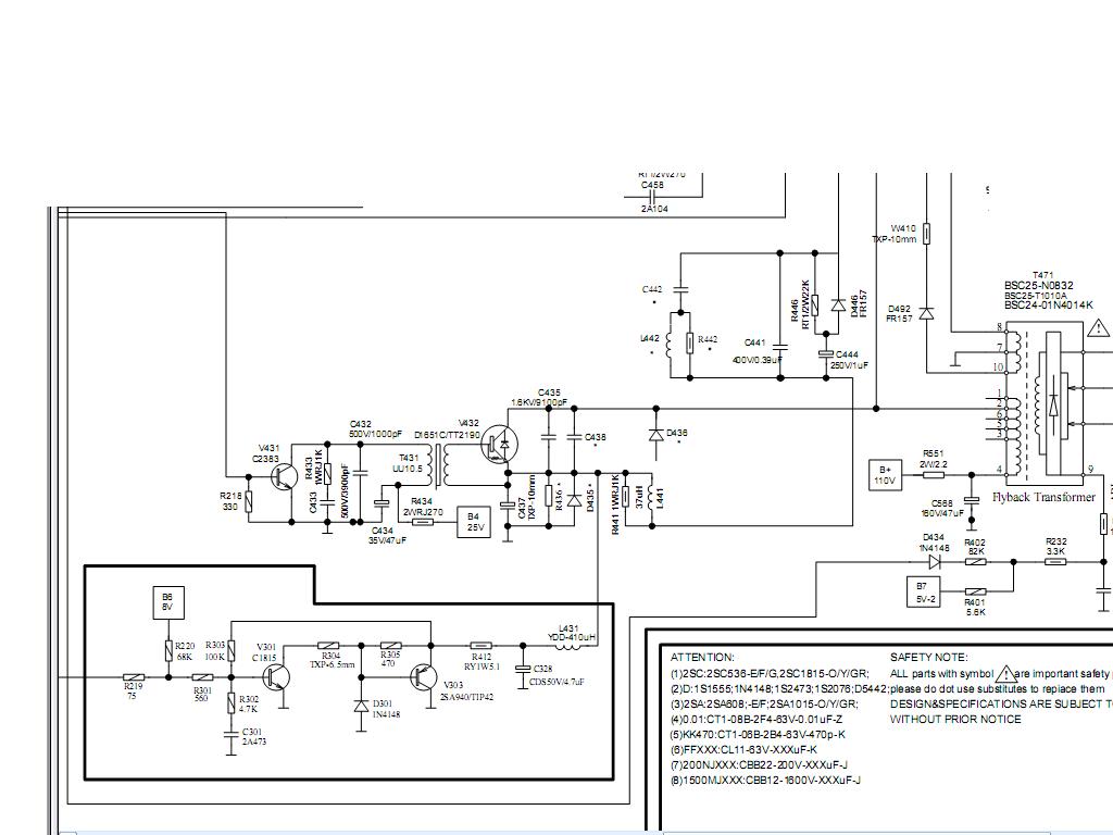

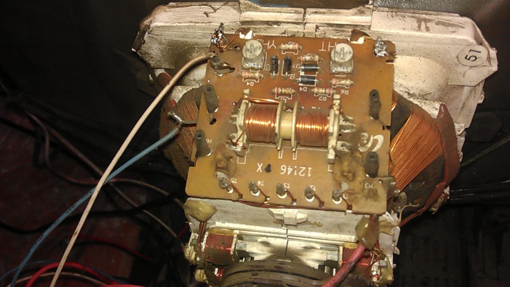

asus1011
В оригинале стоять кадрюша должна LA78040 поставил аналог STV9302
1 нога и есть вход на ней напряжение наблюдаю 2.4 вольт...
если у Вас лит С308 то у меня С457 проверил заменой проблема осталась.
регули стоят на отклонялке
фото отклонялки и схема
а что будет если память подкинуть чистую???
выпаял память картина не поменялась.
если отключить 1 ногу кадрюшы то узкая полоса.
Можно ли отключить вход процессора и подать на 1 ногу кадрюшы с лабараторника на пример в райне до 5 вольт ??? (этим можно будет исключить что вина в проце а не в кадровой...
Спасибо!!!

| Оставь отклонялку в покое. Попробуй зайти в сервис, и отрегулировать размер, линейность и геометрию. |

| asus1011, Ну ё маё, скока уж писано! А кондеры позырить вокруг строчника? По модулятору нижний в обрыве! Это говорю не глядя схему.Обычно это что то около 0.1---0,15 мкф.От него еще (если есть) идет на схему коррекции растра. |

| iyzef писал: | asus1011, 1. По модулятору нижний в обрыве! Это говорю не глядя схему.Обычно это что то около 0.1---0,15 мкф.
2.От него еще (если есть) идет на схему коррекции растра. |
1. а можно сказать поподробней какой???
2. это корекция ABL ???
Тут мне в личку писали что может отклонялка виновата мол не с этого телика Ответ: телик брали новый с магазина, но почему отклонялка со старого телика это вопрос?! но оно работало и до этого с этой отклонялкой .
у меня есть ещё кин плоский с отклонялкой можно и подкинуть .

Не столь важно - схемы выходного каскада СР и коррекции растра большинства телевизоров очень похожи.
| Цитата: | | мне подсказывает друг что кадровая МС может быть не та |
Не слушай - такая замена проходит. Схема есть здесь есть подозрение на ОСу. Есть осцилл, чтобы ИОХ глянуть и ОСа на подкидку? |

asus1011
[quote="киев"]| Цитата: | | нету там такого шасси |
| Цитата: | | Есть осцилл, чтобы ИОХ глянуть и ОСа на подкидку? |
Осцила нету,
такие всякие проблемы я не выставляю на все обозрение так как много чего поставил на ноги,
Кодровая поменяна литы тоже пленка и керамика что нашел на рынке то и поменял а что не нашол проверил тестером
Строчная розвертка литы поменяны керамика проверена...
Вопрос: питание кадровой у меня 31вольт по схеме 25вольт Это норма???
по кадровой у меня литы стоят на 25вольт и питание то 31вольт , Может влиять ???
У меня есть отклонялка с такого же может подкинуть?!
Я уже все стандарты перебрал что знал все визде новое почти Но не работает
Прошу ткнуть пальцем что ещё (может где кондер или же дорожка )
я сюда обратился к профисеоналам которые повидали за жизнь что угодно...
Спасибо Огромное!!! |
