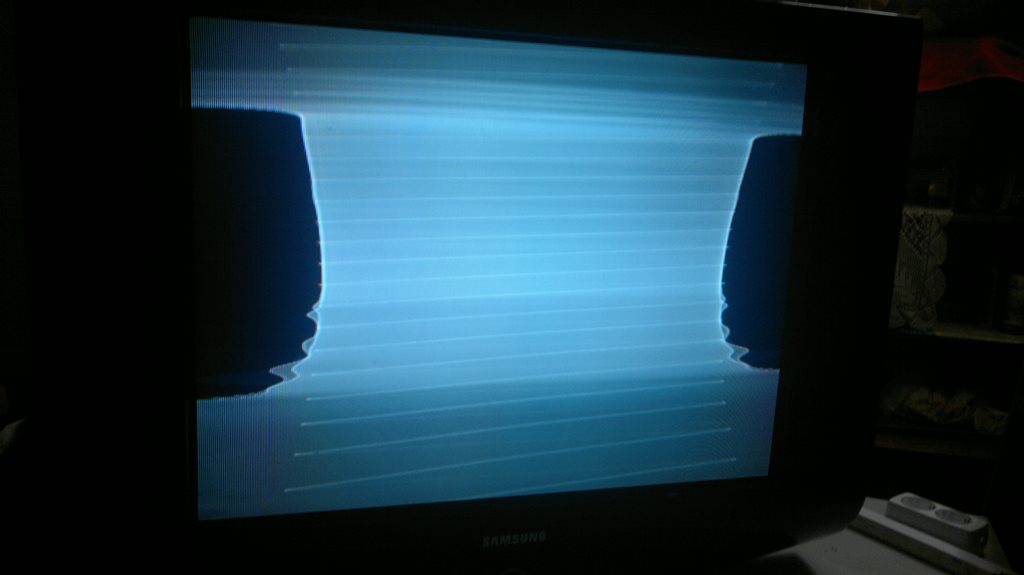

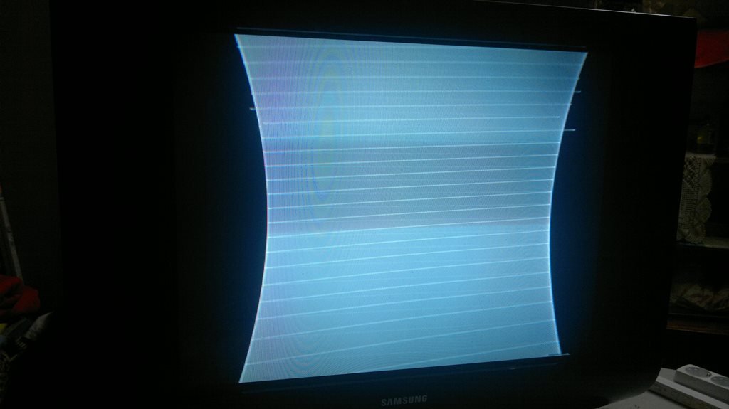

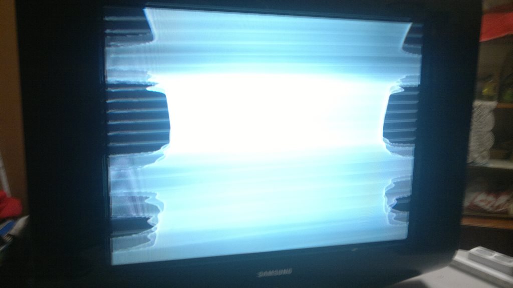

Что было сделано:увеличил screen и вот такие фотки
  2016-08-21-698.jpg  60.82 КБ  Скачано: 394 раз(а)
  2016-08-21-699.jpg  49.12 КБ  Скачано: 369 раз(а)
  2016-08-21-700.jpg  63.54 КБ  Скачано: 354 раз(а)

когда работал перед выключение когда попробовал увеличить screen шел зеленый цвет с линиями обратного хода

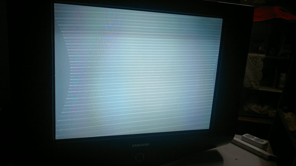

вот когда я выключил его на холодную с увеличенным screen
ДОБАВЛЕНО 21/08/2016 23:22
petr8885 писал:
  2016-08-21-701.jpg  69.05 КБ  Скачано: 316 раз(а)

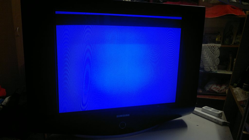

вернул обратно на место screen пока работает тв не выключаясь с такой картинкой
ДОБАВЛЕНО 21/08/2016 23:30
а бывала картинка синий фон с серединв вверх т.е пол экрана
  2016-08-21-702.jpg  66.19 КБ  Скачано: 341 раз(а)

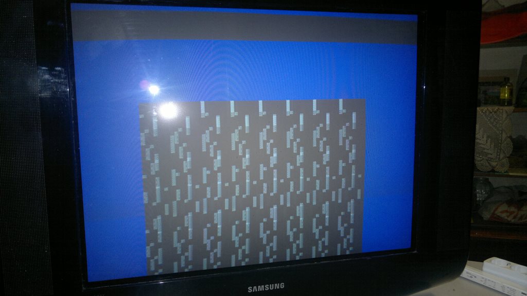

тв до сих пор работает но принажатии пульте кнопку меню показвает такую картинку с включенной антенной
  2016-08-21-705.jpg  85.8 КБ  Скачано: 343 раз(а)
