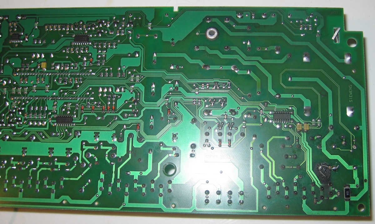

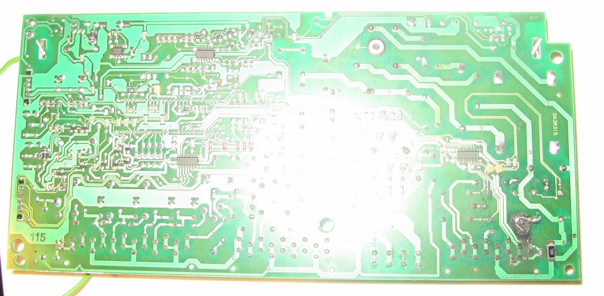

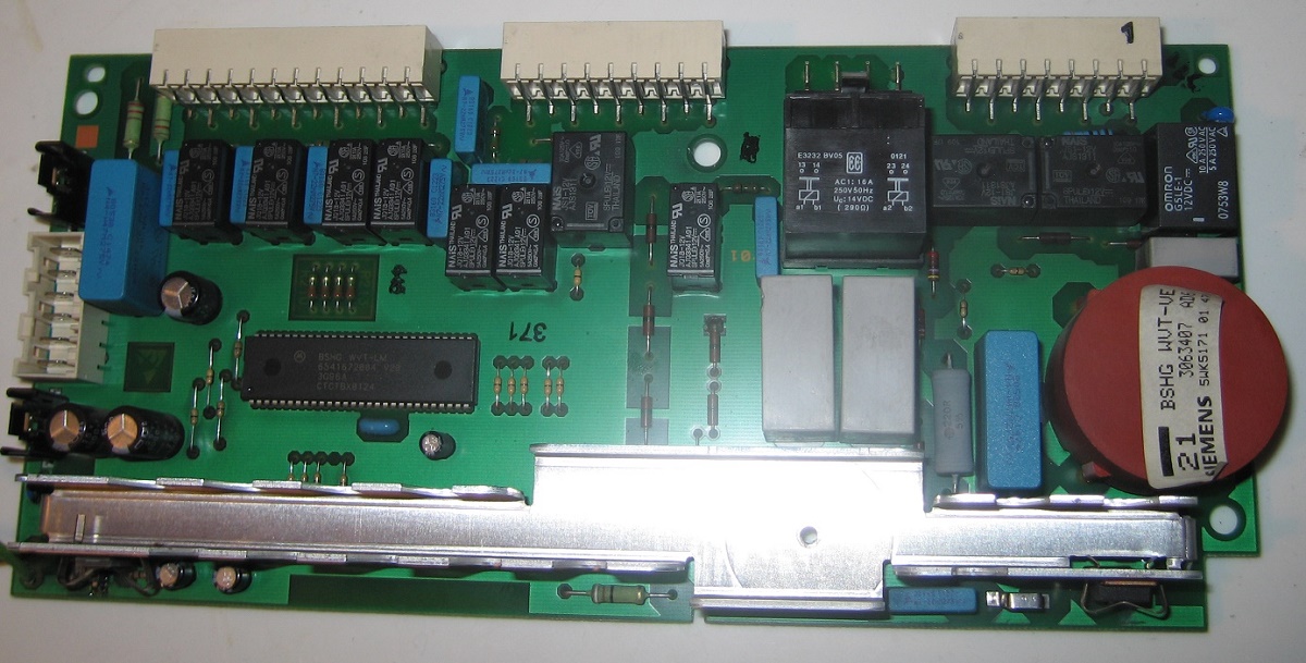

СМА Bosch WFT 2830.
При частом включении-выключение электричества при работающей машинке (делал в квартире разводку и совсем забыл о включенной стиралке) унюхал слаабый запах паленки.
После этого стиралка отказывается вращать барабан. Т.е. отключается после цикла работы помпы (будь то залив воды - при стирке или откачка - при отжиме). При этом, реле щелкает (видимо, реле включения мотора).
Полез внутрь. Проверил мотор включением в сеть 220В - работает. Проверил переднюю плату под клавишами - в идеальном (внешне) состоянии.
Снял силовую плату - сгорела дорожка под реле. Заменил резистор с нулевым сопротивлением (коричневый с черной полосой посередине) на 0,1Ом. Выпаял реле, проверил - переключает. На всякий случай поставил новое реле Omron, которое тоже проверил - работает.
Собрал все обратно - проблема не ушла: не вращает барабан.
В связи с этим вопросы:
1. Может ли отказ крутить барабан связан с поломкой датчика Холла? Т.е. останавливает ли эта машинка барабан, если от датчика нет сигнала готовности (ОК)? Дело в том, что когда включал мотор напрямую в сеть, по дурости подал 220В как мне кажется как раз на вывод датчика. С другой стороны, что-то там заискрило и мотор таки прокрутился пока я не выдернул штепсель из розетки. Теперь грешу на датчик Холла. Имеет смысл его поменять?
2. Правильно ли сымитировал дорожку на плате?
3. Куда в домашних условиях посмотреть еще? Где еще может быть неисправность?
Оборотная сторона платы. Восстановлена дорожка в правом нижнем углу.
