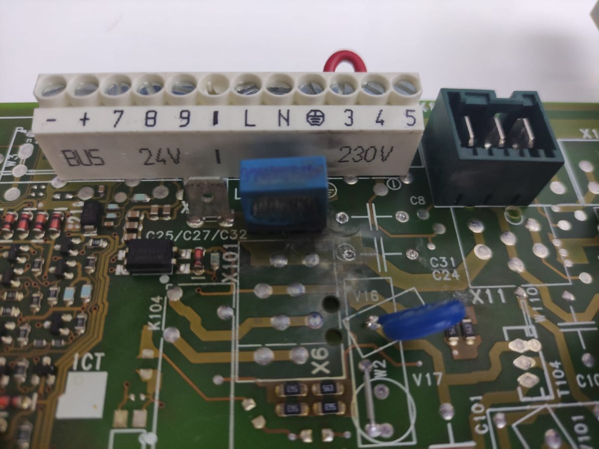

Газовый котёл Vaillant Atmotec pro. Надписи на плате: TL-G1A BM-G1A L2-21-EL2 TM-G1A V132_G1A 0020045430 TC-G1A. памагите с номиналом резисторов

sas5308, три вместе 2 ома

sergey 73 danke schön.Тема решена.

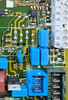

Пожалуйста, подскажите какие конденсаторы.
ДОБАВЛЕНО 11/07/2025 23:01
Газовый котёл Vaillant Atmotec Pro. Надписи на плате: TL-G1A
  WhatsApp Image 2025-07-11 at 22.45.50.jpg  114.68 КБ  Скачано: 189 раз(а)
smsrgj
Сообщение #10 От 11/09/2025 13:50 цитата
c32 6n8 250v. c8 0.1mkf 305v. c31 6n8 250v
