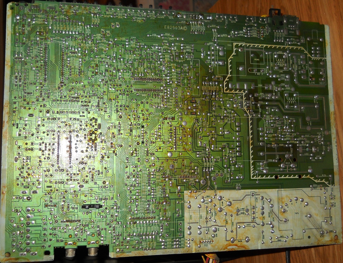

Sanyo CEM3011VSU-20 14"
Шасси: A1-B14
Видеопроцессор: M51308SP
Пч: LA7520
Антенный блок: B4010CA
Звук: AN5265
Secam: AN5635N

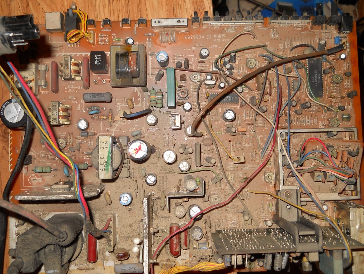

Всем дратути! Стоит у бабушки этот дед уже лет 25 наверное.
НЕИСПРАВНОСТИ: Последнее время на некоторых каналах стал показывать в ЧБ, а при холодном запуске установка яркости почему-то сильно перенасыщается, и экран первые 5 минут полностью белый (без обратного хода, просто белый). Если слегонца опнуть (пхах) по корпусу через 3-4- минуты, то яркость возвращается в норм, но все равно плывёт.
Цветность починил замыкая контакты переключателя систем на AUTO (он сопливил и не работал как надо, как и все кнопки).
Заметил что если хотя бы чуть-чуть двигать плату, яркость (которая BRIGHT, регулируется с пульта) то чётко становится в строй, то опять плавает от яркого до сплошного белого.
ВЕРДИКТ: Уверен на 98% что где-то плохая пайка/сопля на плате.
ВОПРОС: Пожалуйста, ребят, тыкните кружком или просто подскажите в каком районе пробовать пропаивать плату (у какой МСки) чтобы определить, вернётся ли яркость в раб.состояние.....просто я чиню в основном аудио, бабинники, видики и тд... а от нашего села до мастеров ехать оч далеко, а хочется сделать бабо приятно. смущен

Перед зеркалом простукивай деревяным концом маленькой кисти бяка ,локализуй место неконтакта недовольство, огорчение
А позистор не причём смех
ДОБАВЛЕНО 21/11/2016 17:08
Смотри внимательно все пайки через сткло увеличительное,увидишь много интересного. Эврика !

Вот пропаяешь, скорее всего и вопросы отпадут сами. Один вопрос : Зачем создавать тему, если до этого сам ничего не делал.
neeson
Сообщения: 13
Сообщение #5 От 21/11/2016 16:11 цитата
согласен, вопросы пустые.. но с другой стороны не прапаивать же всю плату)) ну раз я себе теперь создал куча работы, попрошу лишь одно: кто нибудь располагает схемой для данного тв? гуглс с этой моделькой не очень ладит.... тогда то думаю тема станет более актуальной

neeson, Да при чём тут размагничивание ты блин разъёмы не перепутал?
Нет у тебя знаний,не лезь.
У нас правило почини а не можешь не навреди подмигивание
neeson
Сообщения: 13
Сообщение #11 От 21/11/2016 18:27 цитата
SASHATOD писал:
neeson, ты разъёмы не перепутал?
в том то и дело что не перепутал ничего. я вернул петлю к питанию но НЕ подсоединил петлю к плате кинескопа, и всё.........нет запуска.
ДОБАВЛЕНО 21/11/2016 18:45
всё, перекинул всю цепь с катушкой и позистором с другого тв. заработало. пробовал тыкать деревяжечкой по плате там, тут, все равно яркость плавает. ок.буду тогда всю плату к чертям пропаивать черт

neeson, тюнер пропаяй

-Заметил что если хотя бы чуть-чуть двигать плату, яркость (которая BRIGHT, регулируется с пульта) то чётко становится в строй, то опять плавает от яркого до сплошного белого. -Это разъясни для непонятливых
