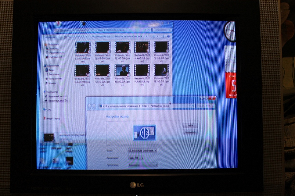

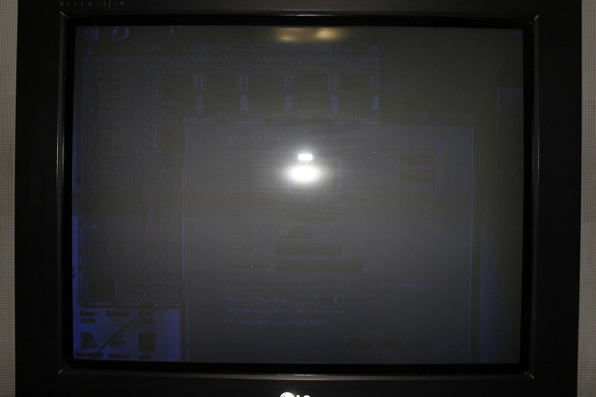

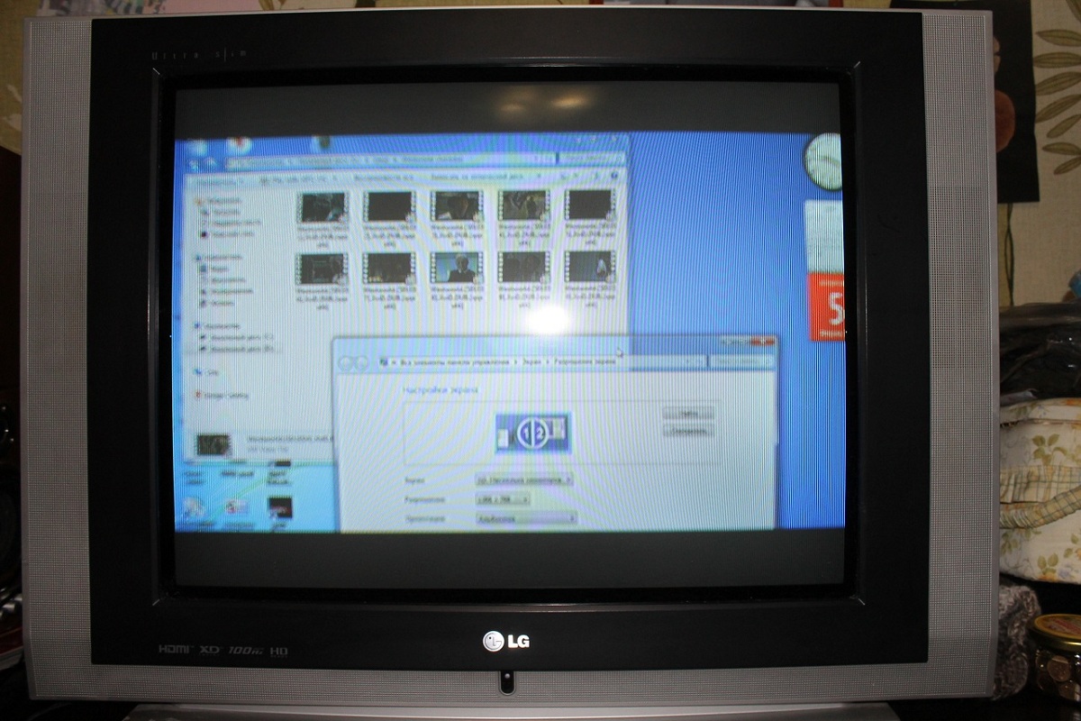

Телевизор LG 29FS6RNX, Стоял долгое время без работы, теперь понадобился. Пробовал обратиться к электронщику платному, тот отмахался руками и не стал связываться с ним. Хочу попытаться сам, навыки мои скудны конечно, есть парочка маленьких паяльников, мультиметр-клещи, руки не пучком с ногами растут и знания электроники на уровне школьного радио-кружка, 20 лет назад.
Изображение четкое только по центру экрана, по мере удаления от центра становиться размытым, да так, что у краев буквы не читаемые. Регулировки изображения результатов не дают, а при попытки поиграть с настройками формата 4:3,16:9 или в меню сменить параметры VM, VirtualHD изображение становить синим, выключаем телек с пульта ДУ затем включаем, изображения вообще почти нет, чуть контуры синие видны. Выдергиваем шнур питания, и включаем заново, все настройки меню сбросились, но и цвета при этом вернулись в норму.
Еще такие мелочи, при выборе в меню строки "Страна" половина букв в этом подменю превращается в кракозябры, функция "Размагничивание" не переключается флажок на "ВКЛ".
Есть желание покопаться, но только если кто-нибудь даст советы подробные, желательно с минимумом сокращений и профессиональных терминов.
формат 16:9 изображение размыто к краю, цвета в норме
 Размер файла:  286.97 КБ
 Просмотрено:  328 раз(а)
выбор режима 4:3 изображение посинело
 Размер файла:  313.82 КБ
 Просмотрено:  326 раз(а)
результат выключение и включения с пульта ДУ
 Размер файла:  208.92 КБ
 Просмотрено:  303 раз(а)

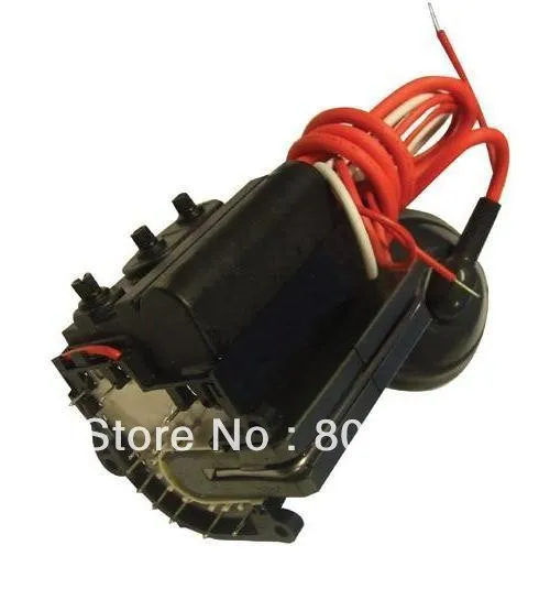

sergius022, У тебя на строчном трансформаторе три крутилки - нижняя яркость, две верхних - одна фокус в центре, другая - фокус по краям. Разберёшься?

Регулировки на трансф. только две, яркость и фокус, покрутил, по краям чуть меньше стало двоить.
p.s. необоснованное ощущение, что проблема программная, в сервисное меню заходил, ничего не понять, может есть там "кнопка" волшебная типа - hard reset ?

С минимумом не получится. Проблема в динамической фокусировке
http://www.radiofan.ru/faq/tv/tv9-2.htm
Такая фокусировка на флайбеке по схеме есть, а у тебя вроде как нет и это проблема. Может на ПК есть что-то типа связанное с фокусом?
Если краказябры в меню, то очень похоже на подбитую память.
В принципе это несложно восстановить, только кружка "Шустрые ручки" маловато будет в багаже опыта и знаний. голливудская улыбка

Вот как дело было. После длительной спячки, телек включил, показывает, но края размытые и не яркое пятно правее от центра, вспомнил что есть функция размагничивания! выбрал в меню "вкл" , щелчок реле, трескоток по кинескопу, краски сначала расплылись потом востановились, еще щелчок реле и вроде все в норме, только вот после выкл. пультом ДУ и им же вкл. изображение в формате 4:3 стало на 2\3 экрана по горизонтали, а при переключении на 16:9 экран сразу синеет. Сейчас включаю так: вкл. в розетку, телек запустился, не выбирая вход hdmi, включаю режим 16:9 затем выбираю вход hdmi, изображение в норме! НО! пока не начнеш его настраивать в меню или не выключиш с пульта ДУ, сразу все синее. Как смог обяснил, скачал я схему его, вскрыл...., пропылесосил, почесал в районе головы и собрал все назад.
нахватался про замену памяти, хлопотно это для меня, если честно то расчитывал ограничиться сервисным меню. Но по коментам понял что сильно заблуждался.
